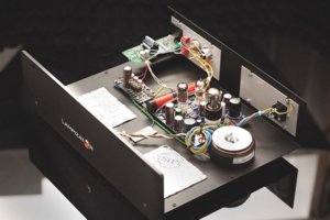

    Xếp thử vào vỏ trông khá pờ rồ
    Mấy cục BA xanh xanh, là biến áp nguồn của Germany, loại nhỏ cho ra điện áp AC 6v mua tại ICVN với giá 60K/cục, cái này hỏi anh CS có kinh nghiệm. Cần mua 2 cục để cấp nguồn cho bo 3,3v và 5v cấp nguồn cho Xmos và giải mã. Cục to ra điện áp AC 12v mua tại văn môn với giá 100k, cái này gặp chú Hùng master

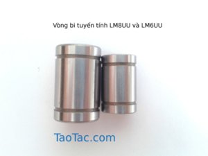

    Phải mua theo dúng bộ rail của nó nhé.Nếu không không đảm bảo độ rơ là không chạy được đâu. Tiên tay, lão nhấc cho em 1 vòng LM6UU cùng 30cm rail của nó với. Em đang chạy LM8UU nhưng sẽ không ổn bằng LM6UU. Tây lông nó nói LM4U là chuẩn nhất, nghĩa là càng bé càng tốt.

    OK . Nó bán rẻ thế mà không biết. Tìm mãi mới thấy, tôi lấy cả 6 và 8 mỗi loại 2 cái để thử. rail của nó không còn. Tôi đo mấy cái trục của máy photo cũng toàn gần 6 và 8 hy vọng là tốt

    Nó chật thì không chạy được, mà rơ thì sẽ bị sai rãnh. Chạy thì vẫn chạy nhưng kim sẽ không vào đúng tâm rãnh. vì thế lão cố bảo nó tìm rail của nó cho đồng bộ.
