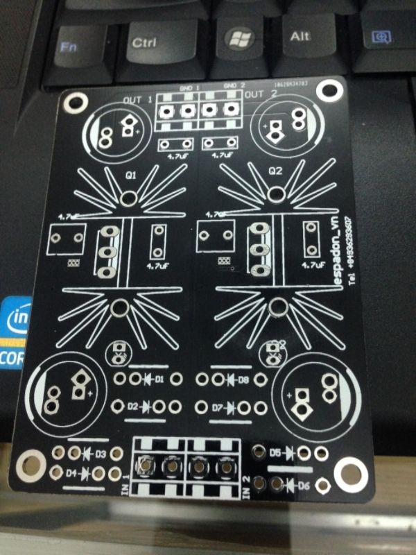

    Trong lúc các cụ bóng bàn thì em cũng xong cái mạch nguồn, theo thống số mấy con ổn áp thì nó cũng (0.8uV) cùng loại IC được DIYinHK dùng. Không biết có ngon bằng không :lol:
    Mấy hôm nữa có lk về xin các cụ một chân chuột bạch so sánh :)

    278
    Ngon! IC gì vậy Thọ?
  12. espadon_vn
    espadon_vn Advanced Member
    26/3/08
    8.580
    181
    Cái này tiền IC với PCB hết khoảng 500K, tụ + diode thì tùy hỉ :)
  13. vancao
    vancao Advanced Member
    23/4/08
    648
    Ngếnh thấy trên mạch DIYinHK có con opam nằm dưới đáy con tụ to. Cụ Cảm xem có phải ko. Con ổn áp hình như loại 5 chân cụ ah
  14. espadon_vn
    26/3/08
    8.580
    181
    Dạ không phải ạ. Con ổn áp nó có 8 chân ạ... nằm dưới con trans 3 chân :mrgreen:

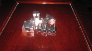

  15. vietmyduc
    vietmyduc Advanced Member
    6/1/14
    379
    Hôm nay có vòng bi rồi chủ nhiệm ơi :D
