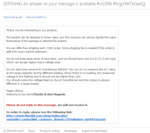

    Em vừa nhận được thư trả lời của chúng nó về việc giảm giá trên chứng từ để tránh thuế, nó OK rồi. Còn việc HQ áp giá nào thì không biết :)
    Còn tý vấn đề về KT các lão xem luôn nhé. Vấn đề này lần trước em đã post ở thư trước của nó, giờ nó nhắc lại.

    Cụ lưu ý là khi order phần DAC + xmos usb thì order theo combo kit. Lúc đó nó mới active code cho phần input là usb và spdif. Tránh trường hợp như em order riêng lẻ từng cái nó sẽ mặc định phần input chỉ là usb. Phần điện áp vào cho bo cấp điện cho opamp, theo em các cụ cứ chuẩn bị biếp áp có 2 cuộn 0-12v/15v/1A riêng biệt là ok nó sẽ ko vượt quá 20vdc sau tụ lọc. Nghiêm cấm sử dụng biến áp 12v-CT-12v là đi con ổn áp đấy. Vì nó option cho ± 12v hoặc ±15v. Cấp nguồn cho DAC là 3v thì cứ quấn biến áp 6v/1A là ok. Nếu cao quá thì mấy con IC ổn áp sẽ rất nóng

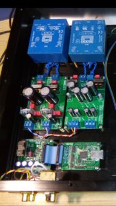

  21. ttanh
    ttanh Advanced Member
    10/12/05
    3.460
    42
    hanoi
    Cứ làm 2 cục xanh xanh này là xong thôi :)
