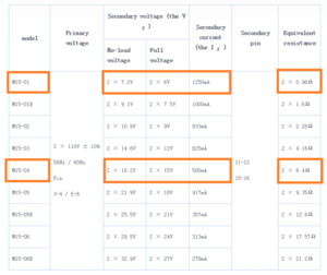

    Trước hết, xin lỗi các bác đáng lẽ theo lịch thì tầu phải chạy từ thứ 5 tuần trước. Nhưng một phần vì tuần vừa rồi em bận quá, bỏ bê trễ không thống kê vé lên tầu được. Một phần vì có tý trục trặc về mặt kỹ thuật giữa thông số in ấn trên biến áp và thông số gọi theo dân gian.
    Hôm nay em mới tập hợp đầy đủ thông tin về sản phẩm, xin đính chính như sau:
    Về công suất có 3 loại: 7, 10 và 15VA.
    Công suất này là tổng công suất đầu ra các cuộn dây.
    Ví dụ: Biến áp 10VA có đầu ra (thứ cấp) 2 cuôn 15v thì nghĩa là công suất max mỗi cuộn (0-15v) là 7,5VA.
    Về điện áp danh định đầu ra có các loại:
    - 2 cuôn 6v
    - 2 cuôn 7,5v
    - 2 cuôn 15v
    Điện áp này được hiểu là khi tải định mức sẽ đo được đúng như vậy. Còn trong trường hợp tải đầu ra chưa mắc thì điện áp thực tế đo được sẽ lớn hơn 15%-25% điện áp danh định ghi trên BA.
    Như vậy để phù hợp với mục đích sử dụng của các bác là dùng cấp nguồn cho mạch DAC 9018 và Opamp thì cần loại BA có điện áp danh đinh được ghi như sau:
    - Loại cấp nguồn cho DAC 9018: Sử dụng AB có đầu ra danh định là 2 cuộn 6 vôn
    - Loại sử dụng cấp nguồn cho Opamp: Sử dụng BA có đầu ra danh định là 2 cuộn 15 vôn
    Còn công suất thì khuyến nghị nên sử dụng hết loại 15VA và kèm PCB.
    Căn cứ vào dữ liệu các bác đã đăng ký. Em xin sửa và chốt lại danh sách cụ thể như sau:
    1. Syen: 01 cái 2x6 vôn loại 15VA;
    2. Quangdzung: 01 cái 2x15 vôn - loại 15VA
    3. Tritridung: 01 cái 2x6 vôn + 01 cái 2x15 vôn loại 15VA kèm theo 2 PCB
    4. AGC: 02 cái 2x6 vôn + 02 cái 2x15 vôn loại 15VA kèm theo 4 PCB
    5. Buiducbac: 01 cái 2x6 vôn + 01 cái 2x15 vôn loại 15VA kèm theo 02 PCB
    6. Scorpion: 01 cái 2x15 vôn loại 15VA kèm theo 01 PCB
    7. Thuốc cảm: 02 cái 2x6 vôn + 01 cái 2x15 vôn loại 15VA kèm theo 03 PCB
    8. Huy_navy: 01 cái 2x6 vôn + 01 cái 2x15 vôn loại 15VA kèm theo 02 PCB
    9.Elegant: 02 cái 2x6 vôn + 02 cái 2x15 vôn loại 15VA và 4 PCB
    10. Vq audio: 01 cái 2x6 vôn + 01 cái 2x15 vôn loại 15VA kèm theo 02 PCB
    11. Ntd1081: 01c 2x6 vôn loại 15va +1PCB
    12......
    Em để danh sách này thêm 1 ngày nữa để các bác đi qua gạch đá nếu có gì cần ném. Đúng sáng thứ 4 tuần này sẽ lên đường.
