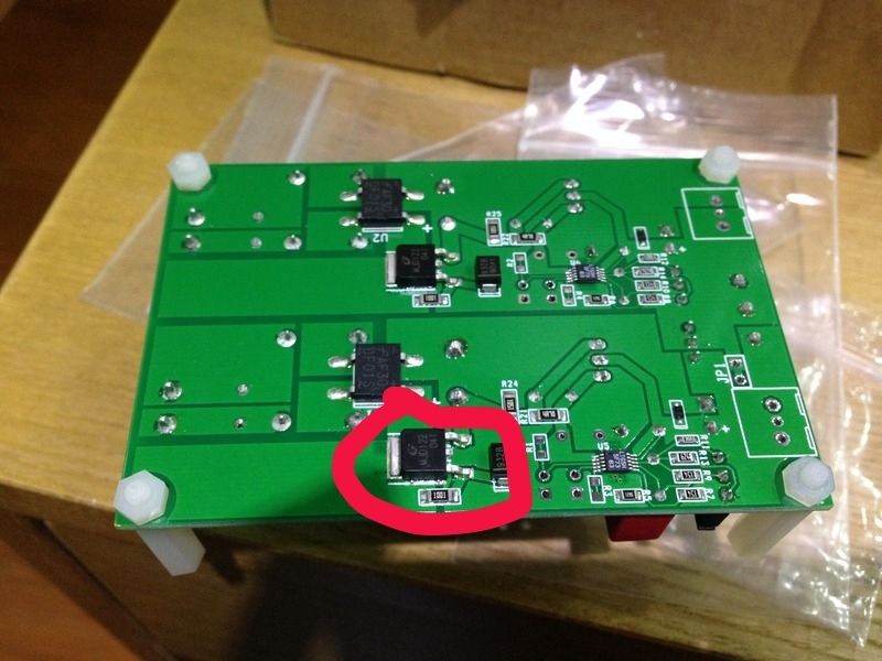

    Sau khi ngâm kíu vụ biến áp em nhận thấy như sau. Phép đo thực tế chụp hình ở trên là đo cục 10VA 2x15v. Loại này datasheet ghi không tải điện áp là 2x17.9v. Thực tế đo có tải (là mạch +-12) tiêu thụ gần như không đáng kể nên điện áp AC đo được ở thứ cấp là 2x17.8v. Với mức này, áp DC đo được trước ổn áp là 19.4vdc gần chạm ngưỡng MAX của con ổn áp và chạy tốt. Máy của em chạy 1 tuần liên tục không tắt nguồn vẫn mát lạnh :). Tuy nhiên anh em đều đang đặt loại 15VA 2x15v. Loại này sẽ có điện áp ra không tải là 2x18.2v. Như vậy điện áp trước ổn áp sẽ >20vDC, dễ gây nguy hiểm con ổn áp. Vì thế em khuyến nghị tất cả các cục BA loại 15va 2x15v sẽ đổi lại hết thành loại 15VA 2x12v. Loại này không tải (hoặc tải nhỏ như mạch +-12v) sẽ có áp ra là 2x14.2v. Suy ra điện áp DC trước ổn áp ~16v là vừa chuẩn để ổn áp làm việc tối ưu ra +-12vdc.

    Em lại tính ngược ợ:
    19.39 : 17.80 =1.089325842696629 x 18.20 =19.82573033707865 (V)
    <20vDC
    Em vẫn giữ nguyên như ban đầu.

    Vẫn chưa quá, nhưng sát quá thế cụ không kinh à. Cái này tùy thôi :)

    Cụ tính sai cmnr nhá. Cụ quên mất cái sụt áp trên con diode nó éo luên quan đến điện áp AC cao hơn nhiều hay cao hơn ít à :lol:
    Tính chuẩn phải là : 19.4 + 0.4xK nhé, với K là hệ số chuyển đổi.
    Thêm nữa các cụ nếu nhà ko có ổn áp thì cứ chơi thêm hệ số +/-5% nữa.
    Tún lại là cần để cho nó khoảng thở an toàn :)

    Cụ nhầm rồi, Jump chỉ là fix con trở drop thôi. Vấn đề là con ổn áp nó có max dc input là 20v thôi. Đấy mới là vấn đề :)

    Cái ngưỡng 20 là Max Input của con Ic ổn áp...

    Em nghĩ biến áp 12 ->15vac đều ok hết, vì nó ăn dòng khá nhỏ nên con IC ổn áp có chạy quá ngưỡng chút cũng khỏe chán.
    Vì bao giờ nó chẳng có hệ số an toàn.

    nó ra mà đúng 15 hoặc 16 thì chả phải bàn ạ :v

    Tầu đã khởi hành rồi các bác nhé. Tất cả loại 15va 2x15v
    Em đã chủ động chuyển hết sang loại 15va 2x12v rồi nhé

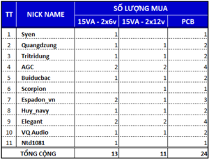

    Vé lên tầu chính thức đây nhé

    Cho e đăng ký thêm với bác syen, ko biết có kịp ko ?? :D.
    - 1 nguồn 15va - 2 x 6v
    - 1 nguồn 15va - 2 x 12v
