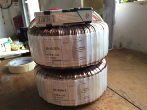

    Kenken có live show thì gọi cụ AGC nhé, 2000W thoải mái đủ. Còn theo thuyết âm mưu thì khả năng là phá hoại hàng xóm là đúng hơn :lol:
