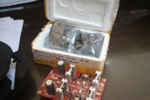

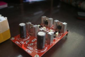

    Hàng đây, các cụ để ý cái TO: hộ em phát, giờ em mới để ý thảo nào lão này có căn DIY như các cụ phán thật :lol:
  5. HaChu
    HaChu Advanced Member
    19/8/08
    3.407
    81
    Bia Bà - Văn khê - Hà Đông
    Re: Bang hội KenKen và những người bạn
    Phải nói là lão đầu trọc chơi toàn linh kiện gấu cho bo ổn áp, vì mục đích chỉ cần ổn áp khoảng 15-25v nên cái gì for audio điện áp cao là em nhổ hết ra, được một mớ kha khá :lol:

    Lão gì show hàng chán quá, cái trong bọc cần show thì lại không show. Cái ngoài bọc thì không cần show cũng biết là cái gì rồi thì lại cứ đi show cho thật kỹ. Chán ...:evil:
  9. HaChu
    19/8/08
    3.407
    81
    Drive thuộc dạng the best of the best mà cụ :lol:
