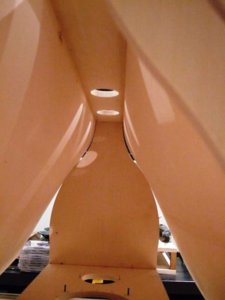

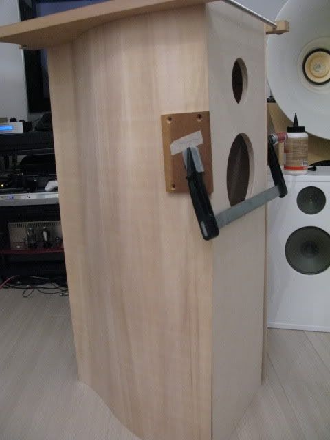

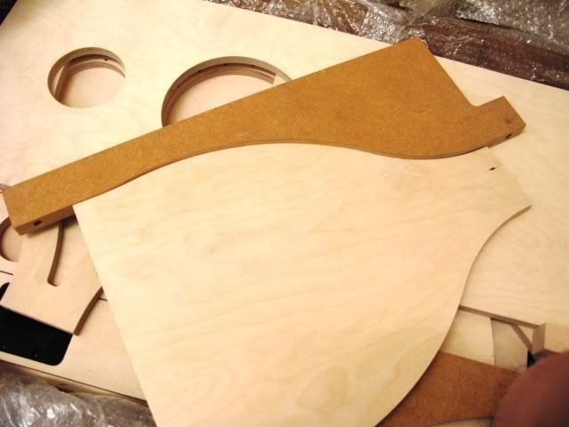

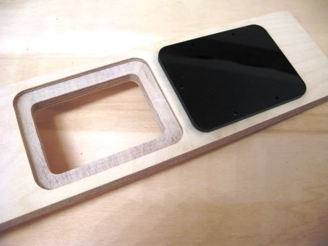

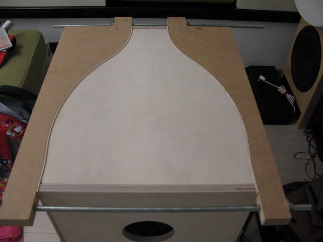

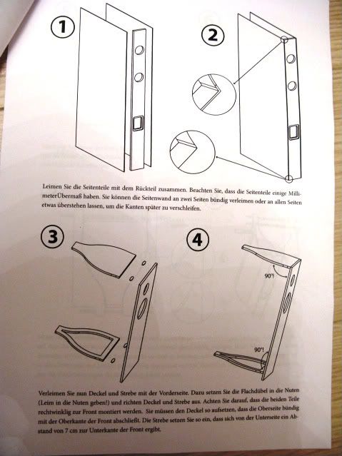

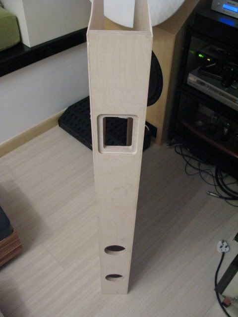

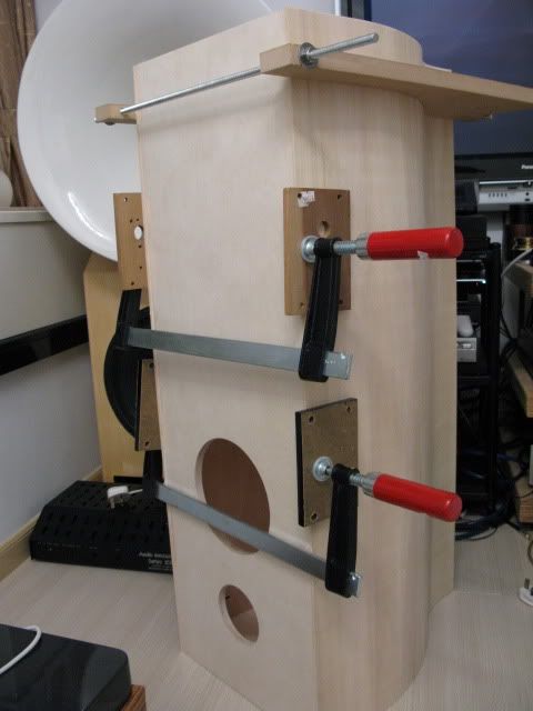

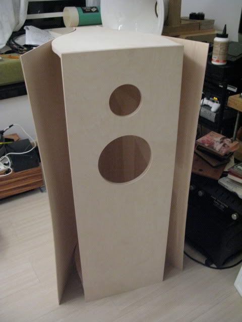

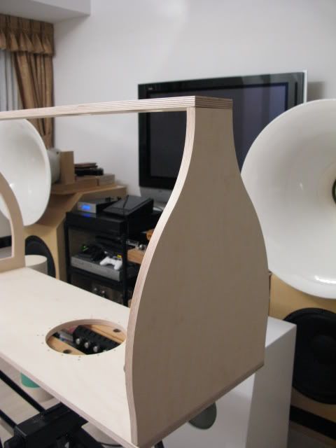

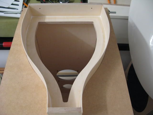

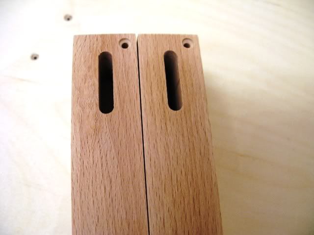

    Cả tối nay, em chả có viẹc gì để làm, phọt mấy cái này thấy hay hay lên để tự sướng (không phải của em đâu nhé vì của em nó còn đẹp hơn) :lol:

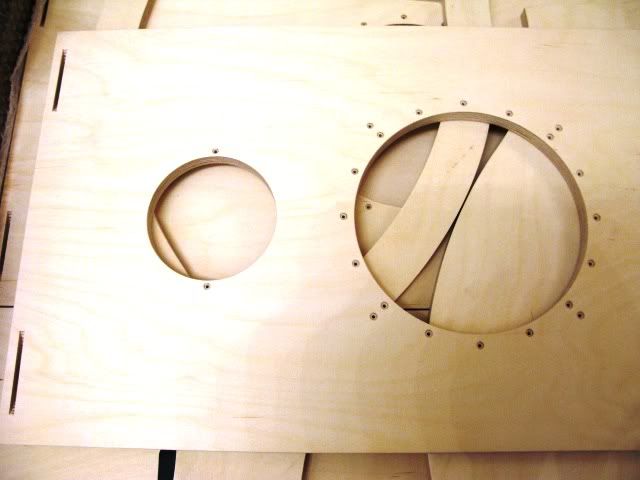

    Nhìn đã thấy vô cùng gợi cảm rồi :oops: :oops:
    Ước mơ của em thật nhỏ bé vậy thôi. Hen các cụ vào ngày Kenken contest em sẽ show cặp này. Lúc đó cụ Bò lấy cái gì ra để mổ em đây :mrgreen:

    Cặp này bang chủ chơi quả dual bass đi cho máu
    Em thấy là nó có trở kháng 5ohm thôi, nên hiến kế này khá là hay bang chủ xem thía nào nhé:
    1. Vì loa có 5ohm, chơi dual bass thì bang chủ đấu nối tiếp loa bass -> 10 ohm dễ kéo.
    2. Loa trép cũng 5ohm, bang chủ đấu nối tiếp một em trở 5ohm -> 10ohm nữa là vừa xinh, như thế so với bass thì trép giảm khoảng 3db vừa xinh với thực nghiệm.
    Vì đã ôm em này khoảng 2 tháng rồi, nên theo em bang chủ quật em này với 6 cờ 4 cờ là chuẩn nhất

    Anh là anh ứ dám sáng tác, cứ chạy theo khoai tây là chuẩn nhất. Quan trọng không phải cần nó nó to mồm mà cần sự hòa quên. Cái này là nhược điểm lớn nhất của loa DIY. Mới nghe thì hoàn tráng lắm, cái gì cũng căng, cũng rõ. Nhưng nghe mãi mới thấy loa nó vô hồn :lol: cái này chỉ có chủ nhân mới biết, còn khách đến chơi nghe dăm ba đĩa thì chịu :lol: Vì thế bọn nó nghịc nát ra rồi, 2 bass, 2 tep cũng có nhưng cuối cùng nó chọn cái này, tuy bass chỉ xuống đến 70Hz thôi nhưng nghe nó đồn magic lắm. Đê hỏi cụ Duca xem đã tận tai thưởng thức chua :?:
    Cặp còn lại anh sẽ làm OB, thay vì không kiếm được altec 416-8A làm sub thì lấy tạm cái 12" stadium chắc cũng ổn :mrgreen:

    nhưng em dự là cứ phải là bass altec hoặc là một cái gì đó tương tự altec chứ cái sân vận động em đồ là nó chẳng hợp đâu
    anh nhòm thử mà xem, cái này mid và trép đích thị OB rồi, còn củ altec 416 thì mặc quần thủng đằng sau đó, mà cái sân vận động em đồ là nó phải kín hoặc có ống thông hơi, nhứt định không thể thủng đít được :mrgreen: , có khi em ma bay lại hạp hơn, tuy nhiên mọi sự phải thử, phải thử

    Cứ phải thử, Altec thì 416 thì đã là huyền thoại. Còn Ma bay thì còn phải trải nghiệm nhiều. Stadium cũng là 1 hoài thuyện. Kef Concerto là thùng hở nhé :mrgreen:

    Em diễn tả nó nôm na thế này nhé:
    Xuất phát từ việc anh em mềnh diy loa, đa phần phải làm cho loa trung và trép giảm độ nhạy hơn loa bass 3db. để giảm đi 3db có khá là nhiều cách:
    1. dùng lpad đối với loa trép
    2. mắc song song loa bass
    3. đánh 2 amly, sau đó giảm volume ở loa trép đi ..
    . . . vô vàn cách để giảm 3 db.
    Trường hợp cái loa của bang chủ:
    em đấu nối tiếp 2 loa bass 5ohm -> 10 ohm.
    em đấu nối tiếp 1 điện trở 5ohm vào loa trép -> 10 ohm.
    Mạch phân tần lần này bang chủ chơi cực kỳ đơn giản chỉ dùng một con tụ 2,2uf -> 4,7uf mà thôi
    nên đấu như trên thì loa có trở kháng tầm tầm 5-6ohm.
    Em tăng trở kháng lên 10 ohm, nhưng thực tế thì phần loa trép chỉ ăn 1/2 công suất so với phần bass mà thôi.
    giảm 1/2 công suất, độ nhạy ( độ kêu to ) giảm 3db

    Hơ hơ...nhưng mà ai bẩu nối tiếp trở 5 ôm thì độ nhạy giảm 3dB nhểy? BIết đâu nó mất hút con mẹ hàng lươn thì sao :mrgreen:
    Thôi, có được mảnh gỗ quý, khoét lung tung đếch lắp lại được. Mà nghe Tây đồn cái thùng Resonal này tiếng nó ma quái lắm, tuy nhiên do là tép giấy nên có vẻ thiết dài siêu cao hơi nhiều nên bọn trẻ nó không khoái nhĩ, chỉ phù hợ với anh già bì tai đếch nghe được giải cao :lol:
    Vì thế có thằng nó còn lắp thêm 1 cái super tweeter trên nóc đới. Đang rỗi ngồi đấu giá 1 em tweeter đây này :lol:
