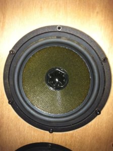

    Thế nào mà mấy thằng nhỏ nhà em nó nghịch hỏng mất cái núm loa nhìn xấu quá.
    Em đã đọc thấy có nhiều bác biết cách lôi nó lên được, nhưng quên mất rồi.
    Bác nào có mẹo gì làm nó lên được giúp em với.
    Thanks

    Bác lấy cái máy hút bụi hút là nó lên ngay :)

    Chính xác hút phát ra ngay, bác để nấc nhỏ thôi không bay cả màng đi theo luôn :lol:

    không cẩn thận lại lên cả cái màng :lol:
    Cụ B dùng thử miếng băng keo giấy dí vào rồi kéo xem nó lên được tới đâu, lên hết thì khỏi lăn tăn, còn không lên thì phải dùng loại keo dính tốt hơn để kéo...

    Hình như thế, em nhớ láng máng :D

    Hay lấy loại băng dính y tế nhỉ? loại này dích được vào da tương đối chắc. Máy hút bụi không định lượng được lực hút
