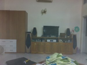

    Phòng nghe nhạc ảnh hưởng rất lớn đến chất lượng âm thanh.
    Trước nghe các bác nói nhiều về việc này do không có điều kiện nên em mặc kệ có sao dùng vậy.
    Em đang sơn lại tầng 1 nên phải khiêng loa lên tầng 2 nghe tạm. Kê vào phòng ngủ bật nghe thử, chán không để đâu cho hết tiếng bass vừa đánh vừa lẫn cả tiếng hum hum cộng hưởng cùng mấy cái hộc tủ. Cả hai loa đều bị thế. Khi để dưới tầng 1 nghe hay hơn nhiều đã đóng gói rồi định đấu đá nữa. Kêu như thế này chắc chả giám để các bác nghe thử.
    Kêu đúng như cái loa phường sáng nào cũng phát thông báo lĩnh tiền của các cụ hưu trí.
    Thế là kế hoạch kê loa trong phòng ngủ lại có vấn đề. Đầu tư lại toàn bộ đồ đạc cho nó mất cái tiếng hum hum cũng mệt phết.

    Cụ nhét cái loa vào giữa hai khe tủ thế kia thì nghe làm sao được, vì hai bên bị ép là hai cái hộp tủ rỗng. Cụ kéo hẳn loa lên trước hai cái tủ nghe khác ngay.

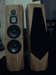

    Cái này gọi là kê loa hay là kẹp loa thế cụ ơi :lol: Hôm nay gần phòi cơm e mới bê được 2 con ngựa vằn này về nhà. Sô tý ảnh minh họa để doa ma tý chơi :lol:

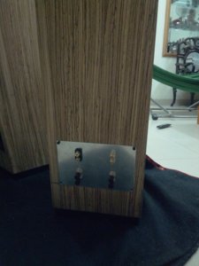

    Cọc loa sao không thống nhất một loại cho đẹp. Nên bố trí hai cọc thành hàng ngang khi cắm dây nhìn đẹp hơn để là dọc.
    Tấm đế nhôm nên thêm 2 hoặc 4 vít nữa cho chắc chắn :D

    Khác nhau để oánh dấu dải anh ạ :D

    Vít bắt vừa yếu vừa thiếu - giống hàng NM :mrgreen:

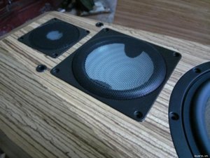

    Nhận xét: Vân gỗ có vẻ không hợp lắm, nhìn hơi tối, như cây gỗ mục được trang trí bằng Driver
    Cọc loa thiết kế thiếu tính thẩm mỹ, nhìng thưa thớt yếu đuối thế nào đấy
    Đã xong Xover chưa cụ ơi, cho tí nhận xét đi

    Dọa ma làm sao được, nhìn như 2 con ngựa vằn, lão HD không biết chụp ảnh :)

    Nhìn cái vân gỗ thì em dự là nhìn bên ngoài (nếu chăm chút cẩn thận) sẽ rất đẹp và trái ngược hẳn với cái tab và cọc loa phía sau => phải nói là thiết kế và thi công cái phần này quá là dở tệ đấy ạ...

    Cụm cọc loa do chính chủ thiết kế nên như thế là khá lắm rồi. Các cụ đừng chém chú thợ săn nữa mà tội nghiệp :D

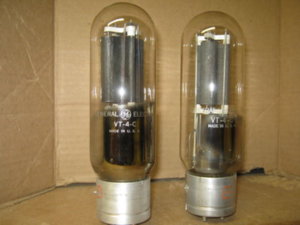

    Em có tính làm Sumo không?Anh cũng tính tham gia cho vui,làm bán dẫn hoài giờ tính thay đổi không khí chút.Anh tính làm 1 kênh 4 cây 845 pushpull dùng 300B lái chắc ok... :D

    1 kênh 4 quả 845 lắp PPP thì chắc ra được 160~180W. Mỗi giờ 2 kênh hết khoảng 1,5 số điện cộng với phải kéo theo 1 con điều hòa chừng 40 ngàn BTU.
    Đầu tư, kinh phí vận hành đều ác liệt nhưng cái khoản khó nhất là OPT móc ở đâu ra loại khủng long này :wink:
    Hay là đại ca đang dọa ma :lol: :lol:

    Dọa làm gì..có sẵn mấy món quan trọng rồi...chơi luôn thôi.. :D

    Các cụ cứ yên tâm vì cái miếng nhôm e đang lên thiết kết nốt xem phải phi cái gì lên đấy, cọc loa trông lởm khởm thế thôi nhưng chỉ có 2 lại, tự nhiên bị mất 1 cái gông cho 2 cọc loa phía trên trông nó mới lởm thế thôi. Còn ảnh thì e chụp bằng Iphone trong điều kiện thiếu sáng nên ko đẹp nổi :lol: Đủ sáng nó dư lày cơ mà

    Có được 2 bóng thì làm amp push pull mono rồi :lol: :lol:
