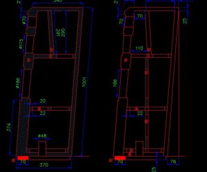

    Hix đang xoắn hết cả lên đây này, đã xử lý khá nhiều cách rồi mà không được hôm nào đi làm về cũng chúi đầu vào thùng loa, ống vent ( tạm gác phân tần điều chỉnh sau ) mà thấy cũng chẳng đâu vào đâu, còn cách gần cuối ( cách cuối cụ Syen tư vấn phải mất 5 năm ) em đang định mang thùng đi ngăn tăng ma trận đây ( các cụ cho ý kiến góp ý với ) mệt phết, nhưng vẫn ham :( ( à nhưng cũng có nhiều cái nữa mệt bở hơi tai thở phì phò vẫn ham các cụ nhể :) )

    Thế sao không tháo "ma trận" ra mà lại tăng lên cụ ơi?

    Loa của em gần như không có ma trận rồi mà cụ ơi, thế thùng của cụ bên trong thế nào cụ nhỉ, có nhiều ma trận không ạ.

    Không có trận mạc gì hết mà chỉ có lượn lờ thôi. Tốt nhất mình làm những gì mình nắm thì cơ thành công mới cao được. Vậy định cụ định làm thêm cái rì ở trong nữa phọt lên đây cái nào, đồng thời ní nuận nuôn xem phang thêm em đó thì hy vọng sẽ được cái gì? KHông thì các lên vác xuống cầu thang là mệt lém roài.

    Em định ngăn thêm như hình dưới và bịt một bên ma trận cũ vào cụ ạ, theo phân tích cảm tính như vậy dải trầm sẽ được cộng hưởng nhiều hơn và sẽ kiểm soát hơn, về thức tế cụ Themark đã thi công theo cách này có kết quả rất khả quan.

    4.165
    Re: Bang hội KenKen và những người bạn
    Tạo thêm vách ngăn theo kiêu ma trận chữ thập là chuẩn đấy.
    Thùng Bass của em thao ra xem thấy vách ngăn chằng chịt, các loại các kiểu không thể vẽ lại được.
    Có lẽ phải xử lý thùng như thế bass mới hay được

    Vâng cụ cứ triển khai đi giúp gì được cụ em sẵn sàng luôn, ở đâu có thầy thuốc thì em đến đó thôi cụ có bệnh thì vái tứ phương mà, hai nữa đây cũng là toppic của hôi KenKen mà cụ.
    @ Cụ Bac em cũng đang tính ít nhất là ngăn như bản vẽ đó có khi còn nhiều hơn anh ạ.

    Em nghĩ là khi thi công thùng loa, nếu mình không có cơ sở kỹ thuật về cách tính ma trận trong thùng thì nên đi theo trường phải cổ điển, nghĩa là thùng hình hộp chữ nhật là hay nhứt.

    Thì của em khi bịt ngăn trên chẳng là hộp chữ nhật cụ, em sẽ thử và cụ sẽ có kinh nghiệm.................khôn thật :lol:

    Cái này cũng 1 lần góp ý với cụ Thuật hồi mới trển khai trên giấy.
    Giờ mình cứ ni nuận thế này xem có ổn không nhé.
    Bất kỳ 1 thay đổi nào về kết cấu thùng cũng sẽ dẫn đến thay đổi về âm thanh (ít hay nhiều thôi). Việc thay đổi các bracing trong thùng cũng cần phải tính toán, nó cũng giống như ống vent. Khi muốn tunning Vb thùng thì người ta thay đổi diện tích mặt cắt ống vent và chiều dài ống vent. Em tin các bác khi lắp ống vent cũng có tính sơ sơ cả. Hoặc dựa theo hãng nó khuyến nghị, hoặc dùng bassbox pro, không thì các trang hướng dẫn trực tuyến....rồi từ đó làm theo và điều chỉnh dần. To thì làm nhỏ đi, dài thì làm ngắn lại...Thế còn cái bracing thì sao? Mình chỉ biết mục đích của nó đại loại làm giảm cộng hưởng thùng, triệt tiêu sóng đứng..vv..chú mình không có những công thức hỗ trợ kiểu như tunning ống vent. Vậy thì rất khó. Thay ống vent thì dễ chứ thay bracing là cả 1 vấn đề. Ví dụ cụ Thuật phải mang đi xa cả chục km để thợ họ làm... Em cũng đang cố mò mẫm tìm tòi 1 tool nào đó hỗ trợ việc tính toán bracing này như: khoảng cách, ngang, dọc, lỗ trên bracing ra sao...nhưng vẫn chưa tìm ra. Vì vậy em vẫn hướng đến việc DIY thùng trên cơ sở thùng cổ điển thì các công cụ hỗ trợ sẵn hơn.
    Túm lại: Thùng cụ Thuật không sâu lắm, không cao lắm, vỏ thùng thì dày, vậy thì nên bỏ bracing đi. Chống phản xạ bằng bông là tốt nhất, dễ điều chỉnh thêm nếm. Nếu có thể, đấy ống vent ra phía sau.
    Tiện thể vụ ống vent, có cụ nào tìm được tài liệu nói về ảnh hưởng của vị trí thoát của ông vent đến việc điều tần cho thùng loa thì phọt lên đây cùng tham khảo. Em thấy đây là 1 cái rất hay ạ!

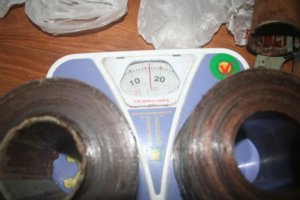

    À hôm qua đi đồng nát em nhặt về hai cục này kê chân loa thì hí en phải biết he he

    Em cũng nhất trí quan điểm nên đặt ống Vent phía sau. Các phần mềm tính kích thước ống vent đều đề nghị đặt phía sau. Vent đẩy xuống đất có thể không chính xác như phần mềm tính toán.
    Em cũng mất rất nhiều công tìm tài liệu nói về vị trí đặt ống vent mà chưa thấy. Em nghĩ vị trí đặt rất quan trọng. Lành nhất là quay ra sau. Đánh xuống đất cảm giác có vẻ Pro nhưng khó thành công và khó chỉnh
