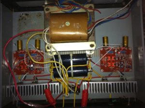

    Hôm nay gặp quả này mà chưa được nghe thử.
    Các bác phán xem nó thuộc thể loại gì mà nhìn lưa thưa mấy mống linh kiện

    Cái này là THQ hết thuốc cụ ơi, nhìn phát biết luôn. Cái này chắc chắn mục đích là đấu chọi lại chip amp đây mà :lol:

    Sao bác khẳng định đây là THQ. Chỉ có mầu sắc thì giống chứ mạch thì biết thế nào?
    Bác xem lại mạch kiểu gì? NaimClone mà còn đang bị vùi dập kia kìa. Mạch này nghi ngờ lắm?

    Xì, cụ hỏi câu này xoàng quá, chưa đúng tầm rồi cụ ơi. Tuy em chưa làm một con THQ nào nhưng liếc phát là em biết cái bo VAS kia không chạy đi đâu thoát được nhá, do thiết kế dùng cho mo nhiều sò nên nếu lắp một cặp mà lại phang cái mạch cs kia lên thì tốn nhiều thứ quá => câu dây cho nó Bờ rồ :twisted:
    Nào cụ còn gì xoắn em nữa không ?
    P/s: Xin nói thêm là bo VAS này dùng đến 90% là lk dán nhá :lol:

    Bác tinh thật có khi đúng
    Bác chỉ ra em mới để ý. Đúng là có 4 con bán dẫn dán vào mạch nhìn quen lắm.
    Thế hóa rà là GM đời đầu cải tiến à?
    Cách làm này cũng hay và thông minh. Lấy được cốt của ông GM đưa vào
    Nhưng sao cái mạch TL2500 nó lại phức tạp thế. Ông này có mỗi bo VAS đã chạy được rồi?

    Cái TL2500 mà cụ thấy mấy lão sô lên thì nó cũng có một cặp VAS rưa rứa, một cặp mạch công suất với 6 cặp sò, mà 6 cặp thì đương nhiên nhìn nó nhiều lk hơn rồi. Và có lẽ cái loằng ngoằng nhất là phần mạch làm nhiệm vụ cao cấp như bảo vệ loa, tự ngắt nguồn khi "quên" không cấp tín hiệu... chứ thực ra cũng chỉ cần VAS và Công suất là cũng chạy phe văn phé rồi :mrgreen:

    Xong, đã thủng, Thanks bác
    Tạm nhận định: Pow này có tiềm năng nếu tìm được cặp công suất là hàng chuẩn. Nguồn đủ khỏe, tụ đúng chủng loại và dung lượng phù hợp
    Có nhiều khả năng chọi được với Naimclone và Chip AMP

    Cặp Mosfet này trông có vẻ quen quen, hình như là K1058 và J162 thì phải, Cụ BDB thử ngó lại xem có đúng không nhé. :D

    Cụ nào mod thế này cũng hay đấy, sò công suất bắt buộc phải dùng bằng Fet. Em thấy còn thiếu cái dây nối chân giữa 2 sò nữa là chạy. Nếu dùng nguồn thấp dưới 40V thì phải thay đổi 1 vài con trở phần CCS mới đảm bảo chế độ hoạt động của linh kiện. Nếu biến áp và tản nhiệt đủ khả năng bias lên cỡ 0.8 đến 1A có khi nghe hay đấy.
