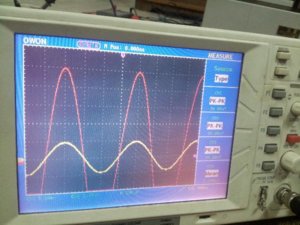

    Vâng thông số đây ạ, em đến sau không chụp được hình các thiết bị đo ( Cụ Ves vào post hình thiết bị đo đi ạ ) nhưng em xin mô tả như sau.
    Với AMP 4 cặp sò
    1. Trở đầu ra : 4,0 Ohm dùng dây may so cắt đúng trị số 4 Ohm.
    2. Đo kết quả đo tại dải thang đo -20 db : điện áp cao nhất đo được 56V đỉnh sin không bị xén may so nóng đỏ dây khét mù :) , kết quả em chụp được tại 40V như sau.
    Cụ nào thạo lý thuyết tính giúp em công suất nhé.

    Cụ Tú có thể giải thích vì sao khi kẹp đồng hồ đo ( đồng hồ số bình thường ) ở 2 đầu tải thì chỉ đo được khoảng 1 nửa điện áp hiệu dụng không?
    vd khi nhìn trên oxilo 56v pp -> hiệu dụng là 40v, đồng hồ đo chỉ hiển thị khoảng 20v thôi.

    Đồng hồ đo bình thường nhiều khi ghi đo AC đến được tần số vài KHz, nhưng thực tế không còn đúng nữa. Chỉ vài trăm Hz thì còn đúng, với tần số khi đo là 1KHz thì đồng hồ số sai bét. Nếu dùng đồng hồ đo dB thì em thấy nó đúng hơn. Bình thường nhìn Vol/DIV trên ốc sì lô cũng ra được VAC thôi.

    Ở đâu ra công thức này thế cụ Rùa ơi. Bên kia bác Cuongnm đang bảo 50vpp~17v kia kìa. Nếu cái này bác đúng thì hôm qua cái đồng hồ đo áp rơi trên tải không sai. Híc....lại phải xem lại thôi.

    Chào các bác, em thấy thế này dây mayso bếp điện cắt làm ba (dùng 2/3) tức là khi nó đỏ lên là đạt 700w vậy thì dây nó gần đỏ ước lượng khoảng >400w, không biết thế có đúng không ạ...

    Thì đấy, chính là chỗ này. Hôm qua em vẫn không thoải mái lắm, và cũng hơi ngạc nhiên, hơi sợ vì sao nó ra cs khủng thế :mrgreen:
    Công thức thì em chỉ nhớ U ( hiệu dụng ) = Umax/sqrt2
    Vấn đề thắc mắc là tại sao đồng hồ đo chỉ hiển thị được khoảng 1 nữa điện áp hiệu dụng theo công thức? hay nó chỉ tính theo bán kỳ thôi?

    Giờ ngồi ngẫm lại thì rất có thể hôm qua chưa đến 200w thật. :D
