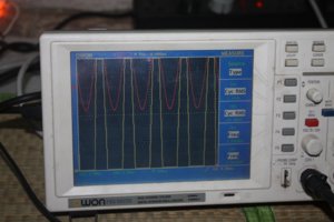

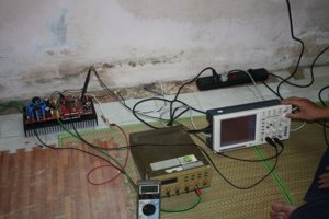

  15. syen
    syen Advanced Member
    12/2/08
    6.770
    117
    Bang KenKen
    Không hiểu mấy :D
    Cái hình sin màu vàng la hiển thị cái gì đấy cụ Xu ơi :?:
  16. syen
    12/2/08
    6.770
    117
    Bang KenKen
    Sao rồi thợ săn ơi. .
  17. quanghao
    quanghao Advanced Member
    30/10/06
    7.598
    321
    Thành Công
    là hiển thị tín hiệu của kênh đo. Out công suất
    sin màu đỏ là tín hiệu vào Cụ ạ!
  18. syen
    12/2/08
    6.770
    117
    Bang KenKen
    Cần xem cái OUT đỉnh có bị xén không mà không hiển thị được thì sao biết nhỉ?
  19. quanghao
    30/10/06
    7.598
    321
    Thành Công
    làm sao mà sén được, dù cụ có đo gần max công suất.

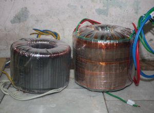

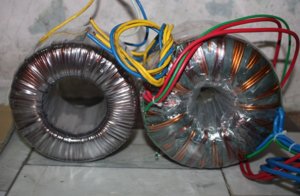

    các cụ chém hộ em 2 cái bt này với ạ!
    Cái bên phải của em : Công suất đầu ra 15A
    cái bên trái của cụ khác : Công suất đầu ra 18A
    áp 2 cái = nhau 58V
    các cụ cho em ý kiến là em chọn cái nào ạ? em cảm ơn
      File size:
      136,8 KB
      Views:
      70
      File size:
      142,1 KB
      Views:
      70
  21. buiducbac
    buiducbac Advanced Member
    25/6/09
    4.165
    Đơn vi đo công suất của máy biến áp là VA hoặc Kva
    Bác đưa ra đơn vị là dòng chắc ở phần thứ cấp chưa nói lên được cái nào khỏe hơn vì chưa có áp
  22. quanghao
    30/10/06
    7.598
    321
    Thành Công
    quên mất 2 cái có nguồn ra = nhau 58v
  23. buiducbac
    25/6/09
    4.165
    Vậy là do cái lõi Fe của bác không tốt bằng của họ nên biến áp của bác to hơn mà công suất lại nhỏ hơn
    Số vòng dây quấn để được 1v của bác nhiều hơn
    Có nghĩa mật độ từ thông trong lõi xuyến của bác thấp hơn
    Fe của bác phẩm chất kém hơn
  24. AGC
    AGC Advanced Member
    21/5/10
    3.582
    36
    343 Minh Khai - Hà Nội
    Do quấn bằng tôn Austnam nên cần phải to hơn cụ nhờ :)
  25. Camry191
    Camry191 Advanced Member
    14/9/11
    1.781
    27
    Có một loại tôn còn hạt rẻ hơn tôn Austnam nữa cơ. :mrgreen:
