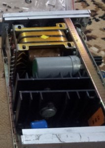

    Hiện giờ tính đến thời điểm FTV là đúng còn 120 giờ. Ngoại trừ mấy amp đã nổi danh hát hay như The Mask, Vestonmanhhung, Haithuat3006 thì các thí sinh còn lại chủ yếu là chém gió, show linh kiện, ảnh ngoại thất, tính năng mềm... mà chưa thấy ảnh bổ sung về gà đấu nên em mạn phép đưa mấy cái hình cặp THQ của em lên để động viên các thí sinh.
    Đầu tiên là cái nhìn ngang thân

    Tiếp đến là dàn sò được tay Thầy Rùa mất 1 giờ công để match.

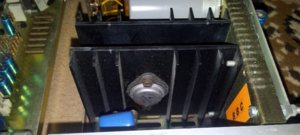

    Bức cuối là chỗ tích năng để đảm bảo đủ để kéo những bản nhạc cần công suất lớn.

    Và cuối cùng là thông số sơ bộ (công suất được nhẩm tính chứ chưa được đo kiểm bằng máy)
    Monobloc amp theo mạch THQ (đời số mấy thì em không rõ nhưng không phải là đời cuối)
    Điện áp nguồn rail :+/- 75V
    Điện áp mạch lái: +/- 80V
    6 cặp sò K1508/J162 một kênh.
    Công suất dự kiến 300W/8 ôm; 500W/4 ôm; 800W/2 ôm
    Nặng 25kg/kênh
    Em sẵn sàng nghênh chiến với đội GMxx và TL2500 dùng sò 10N-10P, kết quả thì phải đợi BGK mới biết được amp của ai hơn của ai chứ sò xịn chưa chắc đã hơn :D
