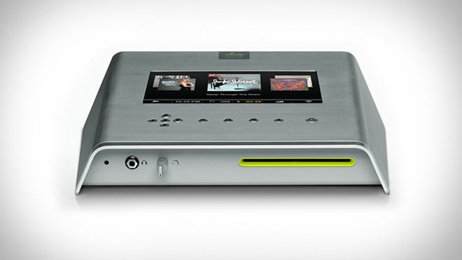

    Nhân tiện chiều nay có vụ mổ gà tại trường Gà tổ nhà Kền, em mới ngẫm nghĩ đôi chút về nhạc số.
    Vài năm trở lại đây, khi công nghệ về giải mã phát triển không ngừng, với nhu cầu mang tính "công nghiêp" mà không làm mất đi "vẻ đẹp" của hi-end. Các hãng liên tục chạy đua và trình diễn những hệ thông nhạc số với giá cao ngất ngưởng không hề thua kém gì với các thiết bị chơi audio truyền thống. Nhờ vào công nghệ số phát triển vượt bậc mà âm thanh được phát ra từ những nguồn âm số dưới định dạng các file dữ liệu đã trở thành một trào lưu nhất đinh trong làng chơi audio. Có rất nhiều luồng ý kiến và tranh luận về tương lại của nhạc số liệu có thể lấn chiếm phần đất đai đang thuộc sở hữu bao nhiêu năm của các loại hình lưu giữ cũng như phát nhạc từ discs. Câu trả lời còn ở phía trước. Tuy nhiên không thể phủ nhận chất lượng âm thanh được phát ra từ nhữ hệ thống players file dữ liệu càng ngày càng được nâng cao cũng như những định dạng lưu giữ ngày một chất lượng hơn.
    Ở Việt nam thì hầu hết anh em chơi nhạc số vẫn là lựa chọn phụ thêm cho hệ thống âm thanh của mình để có những trải nghiệm mới chứ gần như rất ít người sẵn sàng thay đổi hẳn cách chơi thông thường sang nhạc số 100%. Phía trước còn chưa biết, nhưng rõ ràng 1 điều: Audio ngoài vấn đề vui chơi giải chí thì việc được sở hữu những thiết bị âm thanh có tên tuổi được giới chơi audio thừa nhận vẫn là nhu cầu không thể chối cãi. Vì vậy thiết bị audio trên một góc nhìn nào đó nó còn mang tính "di sản" và biết bao người vẫn muỗn tìm kiếm và cất giữ. Có lẽ đó cũng là một phần nguyên nhân mà anh em còn rất dè dặt khi lực chọn có thay đổi hay không?
    Nếu như những bộ tích hợp kiểu Muisic sever với giá cao ngất ngưởng đã phần nào có chỗ đứng nhưng còn quá ít, thì việc kiểu chơi như tổ nhà ta (DIY) cũng là một lựa chọn không tồi.
    Để tích hợp hoặc DIY 1 thiết bị tích hợp kiểu music sever chắc thời điểm này với anh em mình là hoàn toàn có thể.
    Một chiếc Olive Music Sever thế này được bày trên kệ chắc hẳn cũng là một niềm tự hào với bạn bè :?:
    http://www.olive.us/store/?storepage=usa
    Em trích lời cụ Bò: Hay mà không đẹp thì mất hết ý nghĩa.
    Hãy cùng thử sức với những thứ rẻ tiền dễ kiếm để làm cho mình 1 chiếc Music serve chắc không phải là quá khó.
    Một bộ mainboard computer, một DAC tích hợp.... Và phần ấn tượng nhất là chasis. Một chiếc Iphone hay Ipad trên tay nữa, có lẽ sẽ khá trọn vẹn với một cách chơi mới đầy thú vị
    Em sẽ làm dự án này trong tương lai gần.
    Em thấy trong bức hình chụp sản phẩm vô địch SUMO 2012 của bác Hai-KHCN có 1 chiếc Olive hình như là 3HD thì phải. Hóa ra những bác mê analog không hẳn đã quay mặt với digital.

    1. Music server : ( cái này dễ làm hơn )
    2. Payler: ( em khoái cái này về mod lại nguồn nhưng mắc quá )
    Hướng của em hiện tại như này:
    1. Music server :
    - Làm cái main Atom nhỏ nhất có thể + cái vỏ đẹp đẹp tí có thể nhét được nhiều HDD, và quan trọng nữa không ồn ít tốn điện vì chạy 24/24.
    - Phần mềm dùng cái này cho gọn nhẹ ( Vortex music server) Nó tự động rip khi nhét CD vào, Tự động tìm thông tin của CD miễn không phải đĩa tự làm.
    http://vortexbox.org/content/141-SOtM-s ... -VortexBox
    2. Phân Player
    - Em âm mưu dùng con Tablet adroid làm nguồn phát nhưng hiện nay nó chưa xuất được qua DAC usb mặc dù đã có bản xuất được nhưng không OK lắm nên tạm thời em gác kiếm món này.
    - Hiện tại em đang làm:
    - Kích thước em nó bằng bao thuốc .
    - Phần mềm dùng XBMC , hỗ trợ xuất menu ra màn hình 16x2 , khi play hiển thì tên bài đầy đủ. ( cái này em đã test ngon)
    - Raspberry pi hỗ trở HDMI và AV nhưng em không muốn dùng
    - Remote dùng MCE remote .
    - DAC dùng kit DAC USB
    - Toàn bộ nguồn nuôi cho em player và DAC dùng 3 cụ ACU 12V-5Ah
    - Nguồn phát nhạc lấy từ em music server.
    - Raspberry chạy bằng Thẻ nhớ ,
    đảm bảo cả hệ thông không quạt , cách ly hoàn toàn với nguồn điện , kể cả kết nối av hay HDMI em cũng không nối sợ Ground loop hoặc nhỡ tay làm phát như bang chủ. :lol:
    Vài hôm nữa làm xong em bê sang oánh cùng AE mới mổ của bang chủ xem thế nào.
    Lưu ý: Player của em cũng hộ trợ Airplay nhưng không phải Itune
    Giá rổ em này siêu rẻ và chất lượng linh kiện không thua kém AE ( board này do sony sản xuất )

    Cái màn hình bé 16x2 kiếm được ở đâu đáy bác ơi
    Bang nhà em cũng gần kenken... hay là làm phát thi đấu music server :lol: :lol:
    Con music server bên em định thế này
    - Chạy Jriver hoặc Itune hoặc Unbutu cho nó máu
    - Điều khiển dùng iphone hoặc ipad
    - Xuất tín hệu số, xuất tín hiệu qua Airplay đến AE... hoặc nhét luôn AE trong chassis
    - Chạy Accu 12V
    - Màn hình điều khiển; đang tính nhét một con touch 7 in nhưng sợ to quá
  19. tuninh
