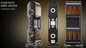

    Em đang lên kế hoạch làm 1 cặp loa phỏng theo phong cách thằng này
    Lúc đầu tính ké topic cụ Ruà, nhưng sau nghĩ ảnh hưởng đến nhà cửa cụ ấy nên em quyết định lôi vào tổ để các cụ cùng chém cho xôm

    với thiết kế đối xứng có lợi về âm hình, về chất âm em đã nghe nhiều cặp loa từ hàng diy đến bổn hãng rất hay
    phuơng án thi công chắc bác lại dùng cnc cắt ghép từng mảnh.

    Vâng, em vẫn theo PA cố truyền cắt CNC rồi ghép lại

    Em nghĩ là chỉ nên cắt 2 mảnh mặt trước mặt sau, còn 8 ( mặt trước và mặt sau tổng cộng là 16 ) góc cong của loa thì anh Sen nên cắt vê tròn như là cách thi công sumo kk, sau đó chỉ còn là những mặt phẳng ghép lại là xong. Không nên cắt hàng loạt như trước đây vừa tốn kém vừa nặng nề mà hiệu quả chưa chắc đã tốt hơn.

    Với kích thước nhỡ cỡ theo kiểu này nếu cắt CNC cũng mất đứt 12 tấm MDF 2.5cm (Mỗi tấm MDF chỉ cắt được 3 miếng với kích thước trên nên phần bỏ đi khá nhiều) :D công cắt CNC nữa và hoàn thiện xong cũng phải hơn 10 củ, chưa tính chân đế => cụ xem lại có phù hợp với tổng thể dự án không.
    Nếu cụ vẫn chiến thì phần gỗ thừa có thể đóng được nhiều cặp bookself khác nên em
    NHẬN BAO THẦU HẾT CHỖ GỖ THỪA SAU KHI CẮT CNC CỦA DỰ ÁN NÀY VỚI GIÁ KK :lol:

    Em có phương án chỉ tốn 1/3 số gỗ như Cụ nói thôi. Để tối phọt bản vẽ chi tiết cắt gỗ lên các cụ chém tiếp. :D

    Nếu chia thành nhiều miếng nhỏ thì còn tiết kiệm được.

    Em đoán ra rồi, cụ chủ định cắt những miếng phía trong theo kiểu 2 nửa rồi ghép cài răng lược :twisted:

    Cách này em thấy tối ưu nhất. Dễ thi công và tiết kiệm nhất.
