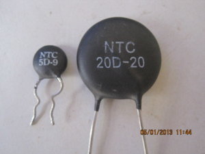

    Có thể lắm chứ. Lý do em nghi thế vì chắc cụ dùng bo SS mà sử dụng con trở NTC để hạn dòng. Cũng có thể mấy con trở này nổ.
    Tốt nhất là xem lại loa trước. Lấy 1 viên pin 1,5V quẹt vào 2 đầu dây loa xem các củ loa còn loẹt xoẹt không. Nếu có kêu nghĩa là loa vưỡn chưa đi.

    Cái pao này hình như cụ HD mượn thì phải. Em ko biết cái đó có dùng con NTC không. Hôm em dùng con NTC nhỏ nó nổ cũng to lắm, sau thay con NTC to vào thì OK.
