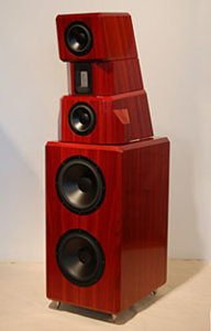

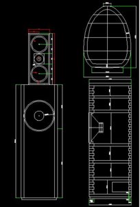

    Các bác có vẻ không kết dynaco em tính chuyển sang thằng magico

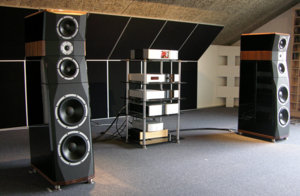

    bác tham khảo mấy em này xem có mần được không.
    nhưng theo em nghỉ, bác tận dụng modun bass hiện có chỉ cần đóng thêm modun MTM để chồng lên nữa là ok, Ăn tết xong rồi từ từ tính tiếp :lol:
    với thiết kế của bác muốn đẹp thì phải cho driver bass quay sang ngang.

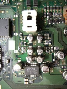

    Công điện khẩn ! Cho tới thời điểm 22h 25p ngày 09/01/2013 bo mod AE đã chính thức đóng điện thành công tất cả các đường nguồn cả chạy khong tải và có tải, điện áp có thể Fix bằng trimer và có thể fix bằng điện trở. Sụt áp khi có tải so với trạng thái không tải là +-0.01v/5.00v, +-0.02v/3.30v (sụt nhiều do em gắn tản nhiệt hơi bé, chạy thử một nhát từ 13v xuống 3.30v =>tản nhiệt rất nóng, chứ nếu hạ từ 6v thì vô tư)
    Mai em sẽ tiến hành đến phần test Clock tích hợp.
    Tuy nhiên tới thời điểm hiện tại có thể khẳng định là các cụ máu chơi thì ta có thể tiến hành ồ ạt được rồi (vì phàn clock em bê nguyên từ một dự án trước em thực hiện và đã được một số bác chạy, kiểm chứng) :D
