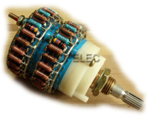

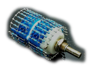

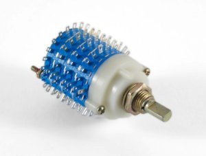

    Volume mà khi vặn nhỏ nhất mà vẫn kêu là không hí ènd rồi :wink:
    Các cụ thích DIY volume thì nên làm kiểu bước này cho thỏa chí. Rất hiend mà giá lại hạt rẻ tùy điều kiện đầu tư trở.
    Cụ nào cần em cho trị số điện trở để DIY.

    Em đang đang hướng đến cái quang-trở để tránh hoàn toàn tiếp điểm cơ khí thì bác lại giới thiệu cái này. Cái này mất rất nhiều công và quan trọng nó luôn ở đằng sau gương chiếu hậu của em Lightspeed ạ
    Còn vụ vặn nhỏ hết cỡ vẫn kếu đúng không hi-end lắm, nhưng về mặt thực tế sử dụng khi đã vặn hết cỡ thì đồng nghĩa với việc tắt máy. Với riêng em không cầu kỳ vụ này và hơn nữa đã có giải pháp fix. Điều đáng bàn nhất đó là chất lượng. Nguyên lý không tiếp điểm mới là cái đáng bàn.

    Giải pháp theo kiểu chữa cháy thì hay gì. Mọi cái cần phải đạt được mức độ hoàn hảo có thể nhất trong điều kiện nhất định. Theo em được biết loại này còn nhiều hạn chế nên các hãng hiend chẳng mấy ai dùng hoặc họ có dùng thì là loại đỉnh cao giá thì chắc ít DIYer với tới.

    Có cái còn khủng hơn con Step attenuator tiếp điểm mạ bạc, dùng toàn bộ trở Tantalum thế nhưng chưa thấy có ông DIYer làm được :D
    Câu hỏi đặt ra là tại sao cứ phải vặn nhỏ nhất là không nghe thấy được mà không phải là vặn nhỏ nhất để làm gì nếu không nghe thấy được :lol: :lol:
