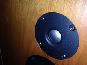

  13. buiducbac
    buiducbac Advanced Member
    25/6/09
    4.165
    Sáng nay 8/3 lang thang thế nào lại xà ngay vào mấy cửa hành Hiend. Tiện tai nghe thử đôi Avalon Transcendent ghép với đồ đánh kịch trần. Sau 5 bài với các thể loại, chạy như bay về nghe lại trên đôi clone của em nó gần giống với Transcendent vì sợ để lâu quên mất gọng thằng mỹ xịn.
    Kết quả dải trầm nó hơn đứt mình. Nó xuống sâu hơn.
    Dải cao nó cao hơn khá nhiều. Do khi làm đôi này em thiếu kinh nghiệm chọn Driver.
    Dải trung trầm và trung nó lại thua mình, thành ra tự sướng :lol: Có thể do driver của em là mid/bass khác với Driver của hãng một chút.
    Xét về mặt kinh tế hơn đứt nó: Em làm hết 2500$, nó bán 18.000$
    Về thương hiệu nó hơn đứt mình: Giá trị thương hiệu của em 1$ của nó chắc 16.000$ :lol:
    Chất lượng âm thanh của em bằng khoảng 50% của nó. Vậy là thỏa mãn rồi, Đến đôi tiếp theo thế nào cũng đạt được bằng 70%.
    Một điều hay là phân tần của em với của nó khác nhau nhưng đều không thể phân biết được khu vực điểm cắt và cân bằng các dải gần như nhau.
    Những yếu tố trên có lẽ sẽ là thông tin để cổ vũ anh em làm loa, hay tự tin để tiếp tục theo đuổi. Nếu tập trung kiến thức, cùng chia sẻ thì có thể đạt đến 80% của Hãng (chắc chỉ thua dải trầm) nên sẽ phải dùng Driver to hơn của nó
  14. AGC
    AGC Advanced Member
    21/5/10
    3.582
    36
    343 Minh Khai - Hà Nội
    Cụ Bùi hơi tự tin quá đấy
  15. HaChu
    HaChu Advanced Member
    19/8/08
    3.407
    81
    Bia Bà - Văn khê - Hà Đông
    Mấy con số anh đưa ra % kinh quá, lấy đâu ra cơ sở để tính % như thế nhất là cái chuyện nghe hay và kém hay hơn.
    Tuy nhiên thấy anh Bùi tự tin như vậy là quá ngon rồi, avalon với kharma là cái rì chứ nhể :mrgreen:
  16. buiducbac
    25/6/09
    4.165
    Tạm Lấy đó làm thước đo, chỉ ước lượng không chính xác được chứ không Bác bảo làm thế nào để so hơn kém?

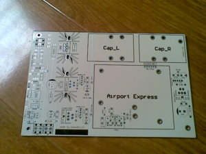

  20. HaChu
    19/8/08
    3.407
    81
    Em vừa nhận được bo AE do chú Thuốc thiết kê, cầm bo màu trắng sữa lên nhìn rất đẹp và chăc chắn, đường mạch cực kỳ trau chuốt, tóm lại nhìn khôn hơn lần trước rất nhiều :mrgreen: . Hình như trong lần thiết kế này chú Thuốc đã rút tỉa được kinh nghiệm từ 2 bo lần trước, bo nhìn rất pro, sử dụng ít linh kiện hơn bo lần trước, đặc biệt lần này sử dụng được cả accu 6V nên chắc mấy em ổn áp sẽ bớt nóng hơn.
    cụ Thuốc lúc nào rảnh pọt cái hướng dẫn sử dụng + sơ đồ mạch thật chi tiết lên để em làm theo với nhé.
    Nhìn em nó trắng trẻo ngon nghẻ em chỉ muốn cắm . . ngay linh kiện vào em nó cho nó sướng :p

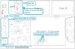

  22. espadon_vn
    espadon_vn Advanced Member
    26/3/08
    8.580
    181
    Em thấy cụ SonTTMe đang rủ lão NS1 bỏ CDP để chơi Hai Rét, có vẻ lão đang xuôi xuôi...
    Giờ cụ nói vậy có phải là đá đểu lão ko đấy :lol:
    Mời các cụ thi công, phần ổn áp em để sẵn 2 lụa chọn. 1 - fix điện áp bằng trở, giá trị ghi trên pcb luôn. 2 - sét điện áp bằng trimer => dung trim 5-10k.
    Phần hiển thi trạng thái acu thì các cụ lắp luôn để tiện đường sử dụng khi chưa lắp phần đóng ngắt sạc tự động. Do phàn đóng ngắt tự động em cho chạy vẫn chưa ổn định nên các cụ cứ để trống giúp em, nối tắt chỗ gắn relay để có thể đóng điện bằng tay cho phần mạch sạc. Trên mạch bố trí LM317 để sạc, các cụ có thể lắp LT1084, 1086 hay 1083 để sạc và cũng có thể dùng luôn phương án chơi điện trự tiếp không dùng Acu :mrgreen:
    P/s: em quên mất còn con 74HC04 dán ở mặt sau, nó thuộc phần cloch. các cụ hàn quay đầu vào phía trong nhé!
  23. HaChu
    19/8/08
    3.407
    81
    Chú Thuốc thông cảm dạo này lão Chaien hơi có tí bức bối trong lòng vì lâu không có được uống tí cay cay, đâm ra hay cáu bẳn . . :lol:
    Phần mạch em khoanh đen chức năng làm gì thể
    Phần nắn điện để nạp em thấy trong dân dụng mạch nạp accu rất đơn giản chỉ qua một con đi ốt để nắn nửa chu kỳ mà thôi, Hồi trước em có tìm hiểu sơ qua về sạc accu sao cho bền thì có thấy bẩu là sác accu nó phải nhấp nhô thì nó mới tôt?
  24. VQ_audio
    VQ_audio Advanced Member
    13/7/06
    9.261
    28
    Xạc DC nhấp nhô nó lâu chai bản cực nên accu bền hơn , đấy là dân cày cuốc , dân chơi audio thì sợ rì mưa rơi ...
