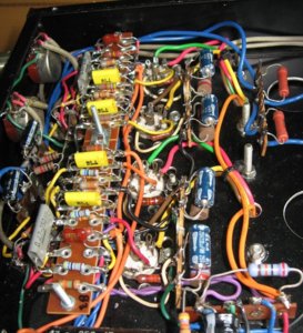

    Cái tụ mầu vàng thì Ông Thuốc đọc giá trị linh kiện là đúng rồi 0,047uF. Tuy nhiên giá trị 69V thì là ảo lắm vì trong mạch này điện áp tụ phải cỡ 250V cơ vì nó là nối tầng từ 6AN8 sang EL84 ----> thay bằng tụ 250V - 0,047uF đến 0,1uF.
    2 con tụ mầu xám kia không nhìn rõ nối đến chân căng như thế nào nên cũng đoán đại nó là nối tầng từ phần 5 cực sang phần 3 cực của đèn 6AN8. Vì thế mà cụ cũng nâng cấp nốt đi, giá trị thì rõ ràng là 250V-0,47uF rồi.
    Ngoài ra có 4 con tụ Elna mầu xanh kẹp chả với 4 con trở mầu nâu thì nó là tụ thoát Kathode của đèn công suất ---> đã nâng cấp thì thay luôn 1 thể đe vì dòm thấy cái biến áp nguồn là Tăng gồ rồi thì OPT cũng dễ Tăng gồ hay Ha si mô tồ lắm, thay cả loạt tụ đi thì nó mới xứng đôi vừa lứa.

    Để em xem còn ảnh nào rõ hơn(em đang ở cơ quan) em phọt lên cho các cụ chém giùm em.
    Em muốn nâng cấp cả mấy cái linh kiện như bác AGC nói thì nên dùng loại nào và mua ở đâu ạ? :lol:

    Bác cám ơn em, em có mấy xxx ý nếu OPT của tango cổ để muốn xứng đôi vừa lứa thì:
    Đầu tiên bác kiếm cái biến áp nguồn khác to hơn và thêm cái choke nữa để làm quả bóng nắn thay vì điot cho nó đậm chất đèn.
    Thay toán bộ tụ lọc nguồn bằng tụ blackgate hoặc hèn nhất cũng phải elna cerafine.
    Tụ nối tầng 4 quả màu vàng thay bằng tụ mundoft silver gold oil 0.47uf, tụi nhật hay dùng tụ nối tầng 0.01uf vì gu của họ không thích bass nhiều.
    Tụ thoát cathod cũng thay nốt bằng tụ blackgate 100uf/100V.
    Trở nếu đã mất công thay toàn bộ bằng riken hoặc cao cấp hơn có audio note tatalum...
    Cái volumne lởm quá thay bằng 2 volumne DACT để chỉnh 2 kênh riêng biệt
    Thế đã em nghĩ tiếp :lol:

    Tụ nối tầng vừa tiền chất lượng hay trong tầm giá thì loại này
    http://www.partsconnexion.com/capacitor ... _gold.html
    Thích chất âm nhừa nhựa của tụ dầu cộng với có tên tuổi thì loại này
    http://www.partsconnexion.com/capacitor ... minum.html
    http://www.partsconnexion.com/capacitor ... o_sgo.html
    Còn sang thì loại này
    http://www.partsconnexion.com/capacitor ... f_sgo.html
    Thoát Cathode thì loại này là ngon rồi
    http://www.partsconnexion.com/capacitor ... bipol.html
    Xịn nữa thì cụ Chuối bẩu là Black gate đấy
    Chỗ mua thì nhẩy vào shop của anh Quang Xu đôi tuần là có hàng

    - Choke >> máy này có Choke TANGO, nó ghi Choke Coil C-525
    - Tụ lọc nguồn em cũng muốn nâng cấp, nhưng blackgate thì :( quá nhiều xèng, còn elna cerafine thì cụ tư vấn cho em mua ở đâu đi.
    - Tụ nối tầng tay pheulong lấy dùm em 4 quả Vitamin Q, tạm thế đã.
    - Chỗ em bôi màu xanh cụ nói đúng, bọn JP nó ráp đúng như cụ phán đó, chính vì vậy em đang muốn tăng dải trầm lên 1 tẹo. tay pheulong sẽ gửi cho em : 4 quả 0,047µF Vitamin Q và 4 quả 0,022µF 250 Vitamin Q >> 4 quả 0,022µF để thử xem có cải thiện hơn dải trầm ko. :idea:
    - Tụ thoát cathod là tụ nào ?
    - Trở thì thôi ạ, chứ thay thế thì ráp cái mới cho xong.
    - Volume, em đã nhờ thay tạm 1 cái volume kép rồi (em ko thích 2 volume) đang chờ kiếm cái volume (kép) tốt 1 tẹo để set vào.

    Không phải cứ tụ nối tầng nhỏ mà bass thiếu, giá trị tụ nối tầng còn phụ thuộc vào trở kháng của mạch nữa.
    Muốn bass nhiều và nặng thì nâng giá trị con tụ thoát Cathode đèn EL84 lên gấp đôi cộng thay luôn tụ thoát cathode đèn 6AN8 (tụ 10V-100uF thay lên là 220uF cho bass nặng) với xem lại cái loa nữa :D

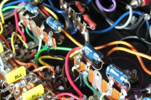

    Tụ thoát cathod là con nào trong 2 con em khoanh trong vòng tròn đỏ ?
    nếu thay thì thay cả 2 con hay thay con nào ?

    2 con khoanh tròn 1 con là tụ, 1 con là trở.

    Thế tóm lại là con nào trên hay dưới? :lol: Cụ nói thế em chịu

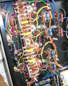

    Nếu không nhầm thì loa nhà lão đang dùng nó sử dụng cặp bass 15' TAD1601A. Em loa bass này độ nhạy cao nhưng với tai trâu của em để muốn nó căng tròn như gái 18 thì EL84 sợ không hạp. Để e kiếm mấy quả KT88 hoặc KT90 rồi vác KKF giải tư SUMO :lol: 2012 sang tẩn cho nó lòi kèn luôn.

    Ở trên thường hay gây hậu quả nghiêm trọng hơn nên phải lưu ý :lol:

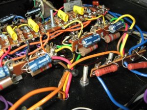

    đây thông số hiện tại của tụ thoát Cathode đèn EL84 PP của em đây ạ.

    Nếu cái đo đỏ là đúng thì có nâng cấp đến mấy thì cảm giác bass thiếu vưỡn còn nguyên mặc dù EL84 PP oánh vào loa độ nhậy cao chưa bao giờ bị kêu là thiếu bass

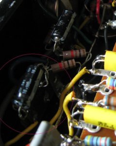

    Có 2 cái tụ đen có thông số là 16v 100µF là tụ ??
