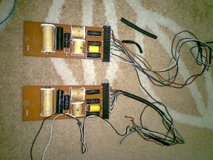

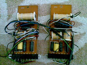

    Chiều nay, 3h em mới có mẹt ở địa điểm họp, vừa dựng con future từ xa đã loáng thoáng nghe thấy lão nào chém: gọi Rùa đi xem nào, mịa! giờ này chưa thấy đến . .
    Chưa kịp chém câu nào thì lão chai en dúi ngay cho cái bọc có búi dây nhằng nhịt thò ra, khà khà . .
    Đây là phân tần của em kef 3 đường tiếng, nhìn ngắm qua sơ bộ thì thấy phân tần cắt như sau:
    - Bass cắt bậc 2, không đảo ngói, sử dụng con tụ // có trị số 80uf - 50v, cuộn cảm thì em không đo vì không thể đo được cuộn cảm ở trên mạch và không muốn tháo ra nó mất rin nên cứ để vậy, em dự là cuộn cảm này khoảng 4mH vì hóng thấy cu vest bảo là cắt ở 300hz.
    - Mid cắt bậc 2, không đảo ngói, sử dụng con tụ có trị số 30uf - em dự nó cắt ở 350hz hoặc 400, phần trên sử dụng con tụ 5uf, em dự cắt ở 2800 đến 3000hz.
    - Trép cắt bậc 3.

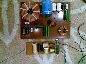

    Phi về nhà, cơm nước nịnh gấu mẹ gấu con xong là em xuống phòng lab làm việc ngay . .
    So sánh giữa 2 chú phân tần với nhau xem thía nào . . một chàng trai lực điền đô con đến từ VN và một em gái ngoại quốc

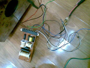

    Đấu thử vào loa nghe và so sánh . . .

    Cảm nhận đầu tiên rất là lạ ở chỗ: phân tần không có con trở nào để triết áp nhưng lắp vào loa của em nghe khá đều dải trong khi phân tần của em sau khi điều chỉnh các kiểu em để triết áp loa mid xuống 2db, trép xuống 4db. . . Giờ phải đi ngủ thôi mai chiến đấu tiếp.
