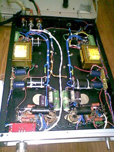

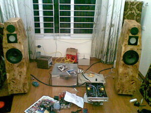

    Em đã rất cố gắng, và đây là kết quả không được tốt lắm sau 4 hôm hàn xì, một tuần say mất 3 buổi tối nên không hàn xì được :lol: . .
    Amly đã kêu, hiện nay đang bị ù ù, em đồ là do đi dây ẩu quá, mai chỉnh chọt tí hi vọng hết ù, giờ em nó đang chạy rà cùng tiếng ù ù nhè nhẹ rồi :p

    LK bèo nhèo wá ...huhu

    Bèo nhèo mà nghe hay thì mới đạt tiu chuẩn của kụ chớ, đầu của kụ còn bèo nhèo hơn mà vưỡn thách đấu đấy thây :mrgreen:

    Túp vs sô-lít kô thể có tiu chuẩn chung đc

    Loa cụ u nhẹ thì loa tham chiếu khả năng là u to đấy. Cụ tách pre, drive, công suất ra là biết u tầng nào ngay. Đưa đường ra từng tầng qua cái pao khác chỗ nào u là chính tầng đó.

    Hí èn nó phải bèo nhèo, bèo nhèo nó mới hí èn :lol:

    Cám ơn cụ đã chỉ dẫn, em sợ rằng vội quá không kịp làm mấy thao tác đó nữa nếu làm xong sớm một tuần chắc xử lý kịp, tối nay về cân chỉnh tiếp - em vẫn còn ít vở nữa chưa dùng vì đêm qua amly vẫn lật ngửa. Đêm qua ù em nghe bị lẫn với cả ù của con ổn áp nữa đúng là ù 50hz rồi :mrgreen:.
