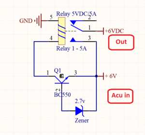

    Các cụ kenken nâng cấp cái mạch point to point này nhé, nhiệm vụ là điện áp acu xuống dưới 5.5v là nó tự ngắt không cấp điện cho mạch ổn áp cho AE nữa. Khi nào điện áp acu >6.2v mạch mới đóng chở laik => khỏi lo kiệt acu nhé :D

    Mạch vẽ sai rồi.

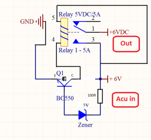

    Mong cu chi giao them !?

    Đây bác............................................................................................................

    Em hỏi tí xem có đúng không ạ!
    Relay luôn đóng ở vị trí 1&2
    Khi Acu sụt nguồn xuống khoảng 5V, zenner 5v cho áp đi qua vì kích mở Q1, =>Relay đóng (1 nối vào 3) để nạp cho Acu.
    Khi Acu đầy zener chặn và Q1 đóng, relay nhả để ngắt nguồn nạp cho Acu.
    Vậy nhiệm vụ của điện trở 100R có phải là làm cho nguồn nạp tới Acu không bị ngắt sơm không ạ?
    Thanks cụ!

    Sai :lol: cái mạch này chỉ xài để ngắt nguồn khi áp accu sụt tới tầm 5V , đâu có xạc xiếc vs kích kiếc giề

    Thanks cụ, em sẽ p2p thử nghiệm!
    Theo cụ thì cái sơ đồ của em nó có hoạt động được không ạ :D?

    Có 3 con LK thé vưỡn phải tét cơ à :lol:

    Thì rõ mà cụ, cái sơ đồ em đưa lên kia là em cũng point to point thử và thấy nó chạy cũng chuẩn lắm. Áp giảm tới 5.5v là cái relay nó nhả, và khi áp tăng trở lại tới 6.2v relay nó mới đóng lại :D.
    Cái sơ đồ kia thì em cũn vừa p2p xong để thử và đúng là chạy cũng chuẩn lắm, gim bằng zener 4.7v là khi áp xuống 4.6v nhả, lên 4.8v là đóng.
    Em cũng đã từng lăn tăn về vụ nhả rồi đóng điện áp nó chênh ra sao vì khi dùng với acu thì dòng tiêu thụ lớ chút là khi ngắt acu sẽ hồi lại điện áp khá nhiều. VD: với trường hợp ngắt ở 5.5v kia khi hồi lại em đo được tới 5.86v => nếu khoảng chênh giữa đóng và nhả không đủ rộng thì em nó sẽ nhảy múa khá lâu cho tới khi nghỉ hẳn :D

    Muốn nó ổn định thì làm thêm một tầng triger nữa sau con trans này. Lúc đó con này chỉ làm nhiệm vụ dò áp và đưa ra lệnh ĐK cho triger
