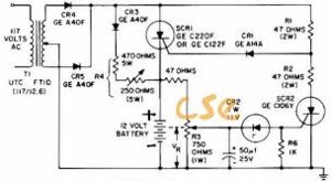

    Ý sư phu là mạch này ?

    Nâu phải. Mạch này chỉ thành công trên lý thuyết, trong thực tế sẽ bị đơ do không phát hiện được ngưỡng chuyển trạng thái vì sự nhấp nháy của dòng nạp. Mời các kụ khéo tay hay làm xơi thử mạch này cho chắc ăn

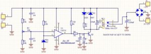

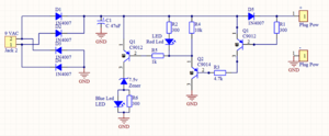

    Em thì đương định làm mấy cái mạch này:

    Sư phụ cho em hỏi nếu dùng sạc cho Acu 6V thì dùng biến áp thế nào ạ ( ? - 0 - ? ) và cần phải thay linh kiện nào ạ?
    Diode em cũng thấy lạ lạ, vậy :
    Diode CR3, CR4, CR5 thay bằng 4007 có được không ạ?
    Diode CR1 thay bằng loại nào ạ ?
    Diode CR2 nữa ạ ?
    Theo trình độ phân tích mạch "cao siêu" của em :lol: mạch nạp của sư phụ là "hết thuốc" ặc ặc
    Sư phụ giúp em mấy câu hỏi trên để mai em đi nhặt linh kiện về "thí nghiệm khoa học" cái ạ ! :D
    Cám ơn sư phụ trước ạ!

    Cảm ơn cụ đã quan tâm. Cái này nhà thiết kế khuyến cáo là chức năng đóng ngắt chính xác nhất cho acu 6v là bằng cơm ạ ! :lol:

    Kụ chú ý khoai nhất không phải là mấy con bán dẫn đâu mà là 2 con chiết áp :750 omh/1W để chỉnh ngưỡng cắt và 250omh/5W để chỉnh dòng nạp bổ xung. Có thể mua 1 bộ về chỉnh chuẩn rồi thay bằng trở thường vào cho đỡ lục tốn nếu làm nhiều :lol:

    Chém ninh tinh wé anh Pao lồ , nsx bẩu có cả loại bo 6v , thêm cái bo chỉ thị mức nguồn thì cả bộ là 100k+85k hợp ní đấy :mrgreen: nạp accu axít nên xài nắn kô lọc kiểu 1 diode như mạch trên là bền cho accu nhất

    Trả lời sư phụ thay lão Pao tý, mạch này em và lão Pao đã sang tận nơi rồi sư phụ ạ, NSX bẩu chưa fix được cho sạc 6V thía mới đau ạ, ngay hôm qua em hỏi lại hắn vẫn nói thế... :mrgreen: :(

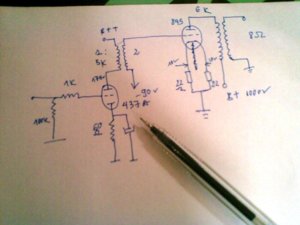

    Sau 10 ngày không chém gió, đóng cửa úp mặt vào sách để tự kiểm điểm, e "thiết kế" ra cái mạch 845 SE này, các cụ thấy sao có khả thi không :mrgreen:

    Làm 845 đẩy 845 đi cho nó soang :lol: à thì ra mua 6C45 cho dự ớn này

    Thía 12v thì có OK không Sư Cụ. Nếu OK, cụ ở gần đấy, khênh hộ em 1 con 12v nhóe :D

    Đú đởn dùng BA nối tầng à :lol:
    Mạch đơn giản thế này chắc mộc mạc phải biết :mrgreen: Dưng mà sợ ứ đủ ghên :lol:

    Bẩu NSX thay con ốp em đi , nguồn 5 V ốp em chợ kiểu 4558 chập chờn là phải , hay kụ cứ lấy đại 1 bo về em mod cho :p
