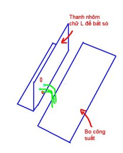

    Vậy cụ hốt mạnh đê, nếu dùng cho GM không ổn thì còn có nhiều dự án có thể dùng đến.
    Việc phá cái tản nhiệt để bắt sò em e là không hay bằng phương án dùng L. Khi dùng L thì cụ có thể quay chân L vào phía trong, nâng bo lên cao và khi đấy thì chân sò đã rất gần với bo mạch rồi. Và ở tư thế đó thì việc hàn nối chân sò với bo mạch cũng không thể dễ hơn được nữa...

    Vấn đề là cai GM của em nó hết đất rồi. Em tính lắp sò phía ngoài, khoan xuyên để tàn nhiệt dày có 12mm, + thêm khoảng hơn 10mm dây nối nữa là tới bo. Cụ ly đấy chắc cũng không quá dài. Mà quan trọng là không phải phá bỏ kết cấu tản nhiệt 1 tý nào cả, khoan có 2 cái lỗ bé tẹo như que tăm. Tý em vẽ mô phỏng lên co các cụ chém.
