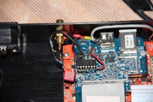

    việc lấy I2s từ 3 con AE đều dễ, và hay,
    tuy nhiên anh lưu ý, dây nối tín hiệu này cần phải ngắn và tốt để tránh nhiễu, mà nhiễu này ảnh hưởng đến chất lượng âm thanh rất lớn. :D

    Câu như anh Xu thì dù dây có ngắn vẫn cứ là dài hơn của Pang chủ anh nhé ! Còn vì sao thì người trong nghề ngồi ngâm cứu tí là ra ngay ấy mà ! :lol: (Noái nhanh và luôn là các cụ phải câu từ chân ra của con IC làm nhiệm vụ chuyển từ tín hiệu USB sang SPDIF và I2s chứ lấy từ chân jack optical out thì nóa đã đi mấy km đường mạch trên PCB rồi )
    P/s: Con chuẩn G thì con IC nhận nhiệm vụ chuyển đổi tín hiệu USB sang I2s và SPDIF cũng làm kiêm nhiệm luôn việc giải mã ra Analog luôn, nó là con tích hợp PCM2704/2705. Còn con chuẩn N thì cả đời cũ và đời 2012 đều dùng một con chuyển đổi tín hiệu USB qua I2s và SPDIF riêng, con chuyển đổi từ I2s ra Analog riêng => có lẽ là chất lượng I2s cao hơn nên mấy ông Tây mới câu từ con N mà không phải con G :D. cái này lại là em đoán mò :lol:

    Em có nói 2 tín hiệu đó là 1 đâu cụ ơi, dù là con đời nào thì cũng vẫn câu riêng. Còn con cụ thấy trên kia là chuẩn N cũ thì nó giống hệt con cụ sâu hình đó thôi ạ !
    Con 2012 thì em vưỡn mới chỉ câu nguồn mới cho nó thôi :D

    Cái ảnh này cụ Xu chụp hình như là móc coaxial chứ có phải móc I2S ra đâu nhỉ?

    phần này em đã không chụp ảnh, vì vừa bị lấy đi hôm trước!

    Dù chơi như cụ nói thì nó ra 24 bits cũng chẳng nói lên rằng nó đưa sang thằng AE2012 là 24 đâu cụ ạ. Nó bị cái "cơ chế" nó trói buộc mà. Bao giờ phải soi được cái data I2s từ con AE2012 nó ra thế nào thì mới khảng định đc ạ.
    Còn AE 2012 chơi được 24 bits thì là em dựa vào thông số con chip DAC mà nó dùng thôi, nó dùng AKM4430, con này 24bit/196kHz đó cụ. Con N cũ cũng dùng chip DAC 24bit/196kHz là CS4344 :D

    @All: iTunes chơi được 24bit thoải mái các cụ ơi. Nhưng chỉ chơi qua cái lỗ USB thoai, còn khi airplay nghĩa là chơi qua AE thì nọ hạ tất xuống 16bit :lol: Vì thế nếu dùng AE v à móc I2S hay SPDIF thì chỉ cần con DAC 16bit.
