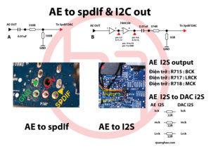

    A. có rất nhiều cách để anh lấy tín hiệu SPDF từ AE sang DAC: ( em đưa 3 cách anh tham khảo thử xem)
    1. nối trực tiếp không cần cái gì cả ( hoặc nối con biến thế số là xong )
    2. như cách A
    3. như cách B
    Cách 2 và cách 3 là cách chuyển đổi để phù hợp tín hiệu từ AE sang SPDF của DAC - vì nó chuyển đổi từ TTL sang Spdif.
    B lấy tín hiệu I2S sang I2s của DAC thì nên có con trở cách ly 22R, còn đơn giản thì nối thẳng!
    Anh thử xem hình có giúp gì được không ạ!
    thanks

    Thanks anh Xu, I2s và SPDIF thì em theo cái này:
    Code:
    At first I delete all 33R series of lines to completely isolate the DAC from the airport and avoid the burden of pine trees on the I2S signals.
    So there are 5 x 33R desoldering, 4 above (R715, R717, R718, R719) and below (R716).
    R715 = SCLK (bit clock)
    R716 = SDIN (data)
    R717 = LRCLK (Left / Right strobe to the frequency Sample Rate)
    R718 = MCLK (system clock)
    R719 = SPDIF
