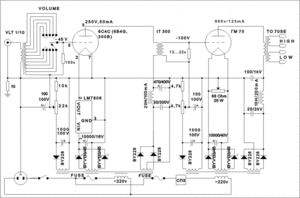

    Các cao thủ vào chém hộ em cái mạch này, có ra 30w class A không hè? Cái này khó nhất là cái cục đầu vào, chẳng biết nó là cài gí kiếm ở đâu :lol:

  18. espadon_vn
    espadon_vn Advanced Member
    26/3/08
    8.580
    181
    Cái cục đầu vào này em đã có lần ngó thấy rồi, nó cũng giống như cục OPT có nhiều ngõ ra cho các mức trở kháng khác nhau ấy, cụ cứ quấn đi cần volum 24 nấc thì quấn 24 ngõ ra với các trở kháng tuơng ứng. CÒn quấn theo thông số thế nào thì...đừng có hỏi em :lol:

    Nhiều xoắn như thế này nghe nhạc sàn thì dễ ngã lắm :mrgreen:

    Chố đóa nhiều khả năng em bố trí cái công tắc, "độp" một cái chuyển qua tụ trở và oánh nhạc sàn, "toạch" cái là ra OPT và oánh nhàng sến hế hế :p

    Sao bảo tầng đầu nắn Tube sao lại chơi Diot thế.
    Đầu vào không đủ gain cho bóng 6C4C... nên khuếch đại bằng BA?

    58
    Từ từ om hàng đã thử làm gì vội hả cụ :)
