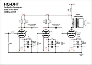

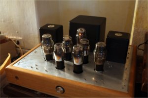

    Nếu máu cụ có thể chơi toàn bộ đèn trực tiếp , đây là ví dụ em đã làm cách đây khoảng 3 năm! he e
