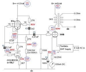

    Em có việc nhờ các bác đây, vẫn bị cái thằng 300B SE nó ám quẻ em lang thang gặp cái mạch tây ba lô thiết kế nhìn thấy 3 tầng khuếch đại nhưng không biết có đủ Gain để đấm đá không? nó toàn dùng bóng phổ thông hạt dẻ. Nó lại không cho mình phần thiết kế nguồn mới đau chứ.
    Lúc rảnh các bác nghía hộ em phát mạch này thế nào? dự báo âm thanh méo đến bao nhiêu THD? ...

    Nêm Q nghe vừa chậm vừa mềm nhũn. Nhưng mềm chậm có cái hay của mềm chậm.
    Sư phọ phối linh kiện đã nâng lên tằm nghệ thụt dồi. Đỉnh của đỉnh :idea:

    Phải nói là mạch cực kỳ, cực kỳ khùng khoằm, lằng nhằng nên không biết phán như thế nào. Chắc chỉ có GS mới hiểu :wink:

    Phần nguồn không khó.
    Nhìn lằng nhằng vậy nhưng nếu xem kỹ sẽ thấy 6SL7 khuyếch đại rồi đưa sang D3A bằng tụ C1. Con D3A chỉ làm búp phơ, tổng thể phần khuyếch đại điện áp nó dùng 2 vòng hồi tiếp âm (1 vòng hồi tiếp dòng điện 1 vòng hồi tiếp điện áp.).
    Dự đoán thông số đo sẽ tốt, không quá "nịnh", hay dở thì tùy tai :p

    Em nghe thiên hạ đồn anh chơi 300B của Tri rồi mà? vẫn băn khoăn điều gì à? Theo em thì anh chơi mạch này đi cực đơn giản, nếu lười có thể nối tay các linh kiện với nhau là chạy thử luôn.

    Thèng cha Andrea này ăn chơi tới mức dùng Caddock để hạ áp thì khủng quá.
    Mạch đơn giản, linh kiện đắt tiền, nối tầng biến áp thì là nhất rồi.
