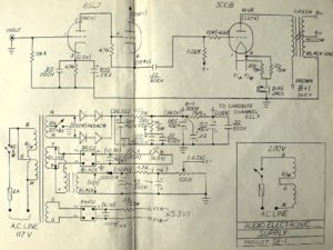

    Theo chỉ dẫn em tìm được mạch này đơn gian quá.
    Chỉ dùng OPT. Không có IT, Choke.
    Các bác xem nó chạy có ngon không? :lol:

    Đây! Mời cụ xơi hết thuốc nhé:
    http://www.ankaudiokits.com/PDF/Manuals ... lowRes.pdf
  22. syen
    syen Advanced Member
    12/2/08
    6.770
    117
    Bang KenKen
    Nhìn thấy 6SL7 là không khoái rồi :(

    Lão gúc với từ khóa SUN 300B hoặc 300B kit one. Nếu lão thích hùng hổ đủ 3 dải mạnh mẽ thì chơi 300B kit one, thích nhẹ nhàng hơn thì chơi SUN 300B[/quote][/quote]
    Các bác xem nó chạy có ngon không? :lol:[/quote]
    300b SE thì phóng bút cũng có, cần gì phải lọ mọ tìm mạch cho đau đầu ạ!
    mẫy cái mạch drive 6sn dài n ngắn, nên bỏ qua cho nó lành, vì không có lý do giải thích ạ!

    Cái trên thì chuẩn rồi chứ cái dưới chê bóng 6 SN 7 ngắn là không ổn đâu :lol:
    Bỏ đi vì nó quá phổ thông và quá nhiều người dùng nên không thích thôi, lý do là thế rất dễ giải thích :mrgreen:
