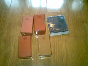

    Hôm qua em mổ của một bác nhà mình 4 cuộn giấy nhôm ngâm dầu này . . :p

    Tẩy sơn đi rồi sơn mầu xanh nõn chuối vào trông đẹp phết

    Tụ mà nhìn cứ như chốc ấy cụ nhể. Hôm qua mưa gió thế mà không thấy đến nhà em :(

    Hơ hơ! Có cái đĩa chép kìa :D
    Chơi CDP thì chơi hẳn đĩa xin đê, chơi đĩa chép thế thì chuyển sang file chơi cho nó gọn gàng :lol:

    Mấy con tụ này chắc chắn phải cạy ra sơn mới rồi, sơn màu ghi xám cho nó mấu, em vì dung lượng có 10uf nên em dự kiến lọc C-R-C-L-C-R-C để bù vào dung lượng tụ thấp. Kẹp khá chuẩn 9,5-10,5uf.

    CDP lởm thì chơi đĩa hịn làm gì nó phí ra, mờ đĩa của em đĩa hịn đấy, 15K for audio của em ghi với tốc độ 1x mà lão bẩu là nởm à :mrgreen: , à có thể là file lởm thì chịu rồi :p

    À cái chỗ chốc ra là do em ngồi uống nước với bác bán hàng em nhìn màu đỏ đỏ ngứa tay quá thế là bóc luôn, mai oánh sạch sơn màu nõn chuối như ý lão tổng là đẹp tuyệt :p

    Chiều về lượn qua Hàng Mành mua dung dịch tẩy sơn về quét lên độ nửa tiếng thì sơn bong ra hết, đỡ phải đánh cho mệt người :)

    Tụ này dùng để bóc vẩy dọa ma là đúng chức năng đấy chứ xài cho đèn thì đường tới hí èn còn xa nhắm :lol:

    Cụ Chu cứ sơn mầu đen ấy, đưa cả choke,cả opt,cả mấy con tụ đó lên mâm, khán giả há hốc,không biết đâu vào với đâu :lol:

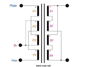

    Sau đó đến kỹ thuật quấn dây:
    Để kiểm soát dải cao tương đương vớii 20KhZ các cao thủ đã chia quận Sơ cấp thành nhiều phần bằng nhau quấn xen kẽ với quận Thứ cấp. Bí quyết nằm ở đây :lol: hỏi mấy bác chưa nói :lol:
    Em chia Sơ cấp thành 4 cuận bằng nhau mỗi quận 825 vòng.
    THứ cấp chia 4 cuận mỗi cuộn 33 vòng.
    Quấn dây theo hướng dẫn của bác Trà xanh với PP:
    "- S1---52 vòng dây đồng 0.65 mm --- 1 lớp
    - P1---687 ------------------- 0.25mm --- 5.5 lớp
    - S2---52 ------------------- 0.65mm --- 1 lớp
    - P2---687 ------------------- 0.25mm --- 5.5 lớp
    - P3---687 ------------------- 0.25mm --- 5.5 lớp
    - S3---52 ------------------- 0.65mm --- 1 lớp
    - P4---687 ------------------- 0.25mm --- 5.5 lớp
    - S4---52 ------------------- 0.65mm --- 1 lớp
    S1 (Secondary 1 =thứ cấp 1)
    P1 (Primary 1 = sơ câp 1)
    Vị chi là bốn nhóm lớp sơ cấp ,và bốn nhóm thứ cấp
    Rồi còn vô Fe ,tẩm verni , sấy ... gì gì đó thì thủng thẳng làm sau "
    Nối dây thứ cấp để có được trở kháng mong muốn:

    Bái phục giáo sư, đúng là con người của những nghiên cứu :D
    Có những bí quyết giáo sư "công bố" giờ em mới thấy ! hehe :D
    Cái mà em mong chờ nhất là nhìn thấy cái Fe, không biết giáo sư dùng loại Fe gì đấy ạ ?
