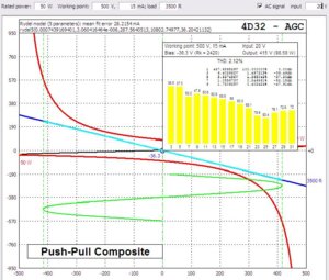

    Mãi mới tìm được cái data 4D32 vẽ thử chế độ làm việc trình anh AGC tham khảo.
    Bóng này chạy PP méo thấp hơn SE. Lạ cái là Rl càng nhỏ méo càng thấp nhưng không thể chọn quá thấp được vì đường tải dốc đứng vượt ra ngoài đường giới hạn công suất.
    Em chọn Rl = 3.5K.
    - Giới hạn công suất 50W chạy chế độ AB1.
    - Ua = 500v
    - Ia = 15mA
    - Gain 20 lần (lớn thế)
    - Rk khoảng 2.4K
    - Bias = -36.3v
    - Tín hiệu tầng đảo pha vào lưới g = 20v đẩy ra được 98w với độ méo THD 2.12% quá ngon lành. :D
