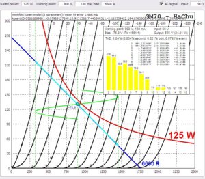

    Anh Bùi đúng là GS rồi, anh tính hộ em con GM70 chạy se với tải là 6,6K thì max công suất được bao nhêu nhá.

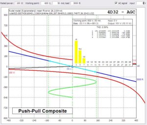

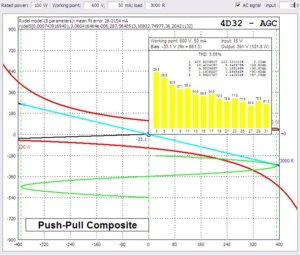

    Em đưa về chế độ làm việc theo chỉ dẫn của Kiến trúc sư trưởng nhưng thay:
    - Rl = 3k cho đúng với data.
    - Output Pow max theo data 112W em cho chay đến giới hạn 100W tha hồ an toàn.
    - Chỉnh tín hiệu AC đầu vào 15V để đẩy ra được 100W bằng với công suất của các chế độ làm việc khác để so sánh độ méo DHT. Đèn có hệ số khuếch đai rất cao nên không cần nhiều tầng đệm.
    - Tại điểm làm việc này khi tín hiệu vào max công suất 101W thì DHT = 3.55%. Có thể chấp nhận vì đèn điện tử méo <5% là được và có khi nào nghe đến mức như trong sàn nhẩy đâu :lol:
    Tại điểm làm việc này rất phù hợp với mức nghe trong nhà từ 1-20W độ méo rất thấp THD< 0.8% quá chuẩn mực.

    Đặc tuyến của Gm70 rất tuyến tính nên độ méo rất thấp.
    Mục tiêu của chọn điểm làm việc cho đèn công suất sao cho méo DHT thấp nhất; khai thác tối đa công suất đèn và luôn hoạt động trong chế độ làm việc an toàn, dài hạn.
    Mức tải 6.6k rất phù hợp với đặc tuyến SE nó chạy gần như song song cân đối với đường giới hạn công suất 125W.
    - Vơi Công suất 125W cho chế độ làm việc dài hạn sẽ đẩy ra được khoảng 24W cho SE tương đương 30%.
    - Ua = 900v
    - Ia = 130 mA
    - Rl = 6.6Komh
    - Bias = -75.9
    - Rk = 584 omh
    - Tín hiệu AC bơm vào lưới g1 = 90v sẽ đẩy ra được 24W với méo hài THD = 1.04% :D mỹ mãn
    - Gain = 6.27 lần.
    Lưu ý thiết kế tầng đầu phải khuếch đại tín hiệu lên đến 100Vac để có đủ công suất đầu ra và tính toán này chưa bao gồm hồi tiếp âm.
    Các file đính kèm:

    Cám ơn anh Bùi rất nhiều nhé, em tính bằng "thước" ra được có 20w :mrgreen: , nhưng thế là ngon rồi, thước làm sao mà chuẩn được.
    Nói thật chứ cái anh GM70 này chẳng qua là cái món đốt tim nó quá khủng hoảng, quá ăn điện nếu không thì giá của nó > 845 của anh Khựa là cái chắc.
    Ngắm lại cái dòng 130mA cũng kinh.
