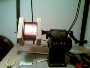

    Theo chương trình đổi dầu lấy lương thực, hôm qua em đã làm món này đây . . đố các cụ lõi như thế thì Fe bao nhiêu

    Hình như là choke FE 28, nhưng mà sao dây to thế nhỉ

    Fe nhà ông Táo là vừa đẹp ! hehhehehe :lol:

    He he, Fe45 đấy anh ơi, dày 7cm. Dây sơ cấp 1,1mm. Chốt lại phương án cục này chỉ dùng cao áp. Dự kiến sẽ ra:
    - cao áp 1: 660 - 680 - 700 - 720 vac - 500mA. Dùng cho tầng công suất.
    - cao áp 2: 360-320-290-240-210-0-210-240-290-320-360 dòng 200mA. Dùng cho tầng pre và drive.
    Công suất dùng diode nắn, pre và drive dùng đèn nắn.

    Phương án này không hay lắm. Nếu có thể sửa được thì nên là: 330 -340 - 350 - 360V dòng 1A~1,2A. Nắn bội áp phần cao thì dùng cho công suất, phần thấp thì dùng cho pre và drive.
    Nó có lợi thế là ít đầu ra, đỡ tốn giấy cách điện nên xếp dây ổn định hơn. Thêm nữa là dễ chon diode tốt với mức điện áp này.
    Nêu cao áp là 660V thì diode phải là cỡ 1500V đấy.

    Xưởng nhà chú Rùa chiên nghiệp quá :D
    @chỗ em cũng có con máy này

    Cái này băn khoăn mãi đấy anh ạ, nắn bội áp tâm lý nó không hi-end lắm :mrgreen:
    Giờ mới xong sơ cấp, cuộn dây đang trong . . hộp sữa roài. Dây 0,5 thì đang sẵn có, mua thêm cuộn 0,7 nữa lại mất thêm bữa nhậu :p

    Híc, ý lão là chỗ lão rất chuyên nghiệp chứ rề :lol:
    @ mấy hôm nóng em ôm cái máy lên phòng làm đóa, may nó chỉ chiếm có một góc nhỏ và không có mùi nhựa thông nên gấu mới cho đem lên :D

    Quên mất em còn 2 cuộn nhỏ 90v để fix nữa, tí quên :D

    Cuộn này nên nằm ở cục đốt tim. Về nguyên tắc cấp nguồn thì cuộn này phải cấp trước cuộn cao thế, áp fix chậm 1 vài giây dòng dẫn trong bóng công suất lên rất lớn, lâu dần thì đứt bóng :(
    Nếu 2 kênh chung 1 chassis thì chỉ cần 1 cuộn rồi tách riêng sau nắn ra bằng CRC để đỡ diện tích nguồn và diện tích lắp đặt.

    Có một lần em quên ko phi con trở lưới xuống đất, kết quả là đo áp trở bias (750 ohm) là 140v mà chú GU50 chẳng xi nhê gì thời gian cũng phải 1-2 phút.

    GU thì áp thấp hơn, bóng rẻ hơn nên cũng đỡ tiếc.
    Bóng CS khủng mà 1 năm thay 1 cặp thì mệt phết.
