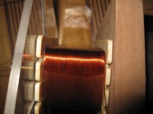

    Em vừa đo đạc các thông số của cuộn Choke tự chiến kết quả như sau:
    Fe 28 mm
    Dây 0.23 chập đôi quấn được 1800 vòng thì đầy cửa sổ
    Khe hở từ 0.2 mm
    Đo điện trở 2 dây // 1800 vòng được 60 omh đo henry được 2h
    Mắc nối tiếp 2 dây 3600 vòng: Rdc 240 omh đo henry được 6h
    Cắm điện 220v vào im phăng phắc
    Chưa mắc vào mạch có tải chưa biết có rung không
  6. espadon_vn

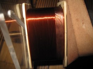

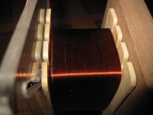

    Rút kinh nghiệm từ vụ quấn choke Sumo năm ngoái lão AGC đưa cho cái FE cháy dở bảo em quấn sau kim bias nhảy loạn sạ lại bảo em éo biết quấn choke.Chỉ tại cáo lõi và trình vào Air gap lởm thôi ( giờ em mới tiết lộ lão AGC vào FE các cụ ạ)
    Em dùng lõi 32 dày 4cm quấn đây 0.45 quân được khoản 1600-1800 có cái máy quấn đếm vòng thì thầy Rùa cướp không đếm được :oops:
    Sau khi quấn song ghép vào FE khe hơ từ dày khoảng 0.5mm đo được 5H vì em dùng chịu dòng cao nên cần khe hở chút lớn không bão hòa từ.
    Các lớp quấn với nhau đều khin khít
    Giữa các lớp có cách một lớp giấy tháo trong tụ dầu chịu được 1000vdc siêu mỏng cho cảm giác như không.... :shock:
    Các cụ xem thế đã được chưa ạ
