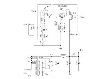

    Cụ Tổng đi ngang qua đây nghía cho phát, lắp 4D32 SE tối đa dc bâu nhiêu w/k?
  6. AGC
    AGC Advanced Member
    21/5/10
    3.582
    36
    343 Minh Khai - Hà Nội
    Đoán mò thì ra được 18W :mrgreen:
  7. VQ_audio
    VQ_audio Advanced Member
    13/7/06
    9.261
    28
    Oánh A2 chắc đc gấp đôi nhẩy :p

    Vậy là phù hợp với cặp loa rồi. Mai em sẽ bắt đầu lên thiết kế. Giờ em xin tư vấn về đèn cho mấy tầng đầu ợ

    Cụ Tý bảo la 4D32 chơi SE chỉ nên tối đa 15w mà nghe không hay đâu, 4D32 chỉ chơi PP là hay thôi :mrgreen:
    Em thì chưa làm đc nhưng cũng chỉ tính chuyện chơi SE tầm ~8w thôi cụ ạ...
    Cụ xem có bóng nào hay, rẻ, bền, đẹp mà ~8w SE không :D

    Em cũng hóng thấy 4D32 chơi PP méo thấp hơn rất nhiều SE. Nhưng có khi méo nhiều nó mới nhạc tính :lol: nên vướn chiến được

    4D32 anh có nghe so sánh với 6550 pushpull rồi nghe không hay bằng pushpull đâu.Trước anh có làm đèn 45SE nghe mau chán quá anh gở bóng ra cho thằng bạn giờ còn 2 cái xác monoblock. :D

    Dòng bóng 2E22 - FD422 có vẻ phù hợp với anh Thuốc đấy.

    Cứ xem Pa max được bao nhiêu w, chia 4 thì ra SE ngay. chạy bóng này theo lý thuyết chơi Class A chỉ nên khai thác max 12,5w/bóng.
    Đợt chim ưng em chạy 6C4C pa 15w em khai thác ra 4,5w các cụ cứ kêu rầm lên khó hiểu théc méc vượt quá giới hạn . . giờ thì . . hê hê

    8w se phải không? chơi luôn EL34 giống như lão chim Ung vô địch vừa rồi là ngon, bổ, rẻ, gần gũi, thân, quen nhất.
    Thích nghịch ngợm một tí thì chơi GU50 se ra tầm 8w ngon ơ.
    Thích sành điệu hợp có lẽ hợp với cặp loa nir ở nhà thì chơi 300B cho nó soang, không thì cứ 6C4C mà tẩn, 3w kêu váng nhà.

    hé hé, xem thông số thì có lẽ cứ quấn cục OPT SE 10w 2.5K/3.5k - 4/8R trước cụ nhể, bóng rì cũng chơi.
    Đầu tiên là EL34, thay sang 2E22 rồi nâng cấp lên 6p3c-1 :lol:

    Chơi cái 20w đi, chẳng to hơn cái 10w mấy đâu, có khi fe to dễ quấn.

    Fe 35 dày 5cm phải không cụ , hay là fe38 !?

    Cụ rùa cứ cười đi, cho lời giải thích về chỗ bôi đỏ xem là lý thuyết và thực tế tại sao lại khác nhau thế.
