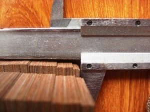

    Chào các cụ,
    Thời buổi khó khăn quá, em muốn tìm cặp iT rẻ mà hay xem ra quá khó, sẵn có máu xoay xoay, quay quay em nảy ra ý định tự quấn lấy cục iT chơi. Nhưng ngặt nỗi tìm Fe quấn cho OPT đã khó, Fe quấn cho iT còn khó hơn - biết tìm đâu bây giờ.
    Đang lúc không biết kiếm đâu ra em chợt nhớ năm xưa có một người bạn đã tặng em bộ Fe EI, em nghe láng máng là rất mỏng và em đã cất ở đâu đó trong kho -> thế là cuộc tìm kiếm diễn ra trong môt buổi chiều. Và rồi cuối cùng em cũng tìm ra gói giấy báo, trong có bọc lòi ra thanh chữ I màu xám xám, mừng quá em nhặt cái chữ E lên và ném đánh nhẹ xuống đất. "Bẹp" một cái - âm thanh mà em mong đợi ở cái Fe này đây he he - em nhặt vội ra và xếp lại. Việc tiếp theo là kẹp thước vào đo xem dày mỏng thế nào, kết quả là Fe cực mỏng 5 tấm mới dày hơn 1ly 1 tí. Tuyệt quá rồi, Nhưng ( ở đời luôn chuối nhất chữ nhưng ) khi kẹp lại đo xem bộ Fe được có 4,4cm, chia đôi ra lõi được có 2,2 x 2,2 cm quá bé, có nghĩa là nếu chia đôi ra để quấn iT thì cục này thuộc loại iT "chó phốc" bé tí hin, rất khó làm và khó đạt chất lượng, nhất là khi rơi vào tay một thèng quen cầm búa như em.
    Em viết dài loằng ngoằng thế cuối cũng chốt lại là: Cụ nào có Fe 22 mỏng từ 2,2 đến 3,3 rem thì để lại cho em khoảng 1,5 - 2 cm nữa để em đủ bộ quấn iT.
    Xin cảm ơn!

    hềnh như chỗ mềnh có loại này thì phải, muốn nhàn thì hạt điều lão KK nào ở gần sang mà thám thính, món này tớ chịu

    Nhà em đang có 2.2cm loại mỏng bay như tờ tiền...âm phủ đay, nhưng lưỡi có 17 thôi và đặc biệt là nó thuốc kiểu độc quyền Fe Germany :lol:

    Em đã bảo rồi, ở đời chuối nhất chữ "nhưng" mà, mọi cái hay đằng trước gặp chữ nhưng thì trở nên vô nghĩa. Vụ tép lông nhờ dành anh 1 ít nhé, để quấn chó phốc đóa.
    @Kinh: ở chỗ lão có cái thứ này sao? chiều thứ 2 vào lúc 5h30 em sẽ mò xuống chỗ lão xem thế nào, đa tạ trước . .
    Có ai có Fe22 mỏng như tờ giấy bỏ đi không a a a . . .

    À, em có fe cục nguồn HP đây, màu xám, rất mỏng, uốn mềm thôi rồi, nếu cụ chịu khó bỏ công gồi rỡ ra thì đảm bảo đủ 2 cục chó phốc luôn đấy.
    Nó dùng keo rì mà khi ngâm xong nó cứ dẻo dẻo, em ngồi lấy dao dọc giấy để tách nhưng vênh mất mấy lá đầu => để đấy hơn 2 năm rồi.
    Cụ mang về ngâm xăng thơm có khi lại ngon lành đấy !

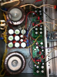

    Tin thời sự cuối ngày
    Mời các bác xem quả Pow có mách phức tạp rối tinh rối mù chỉ để kéo mỗi 1 cặp sò
    Đánh giao hưởng tưng bừng
    Bass sâu hun hút

    Em nhìn là biết CO-CQ em này rồi. Tiềm năng đấy. Nếu nó được lắp đủ số cặp sò như GM hay THQ thì mấy em này sẽ vã mồ hôi với em nó. Trông thì lằng nhằng vậy thôi chứ làm chắc ngon hơn dòng GM cờ lông.

    Sửa đc tiếng bớt cứng đanh thì lắp thêm sò mới khả thi phang chủ oi , ấn tượng về quả amp 1 cặp fet /kênh mà control cặp loa đâu ra đấy :p
