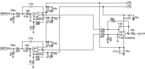

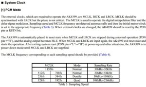

    Các cụ đi chơi ghé qua đây cho em hỏi tý:
    Em vừa làm xong em Dac 32 bits chạy chip AKM 4399. Quá nhiều điều bất ngờ từ âm thanh của em này mang lại. Không hổ danh là flag ship của háng :lol:
    Tuy nhiên mạch em làm là kit của DIYinHK làm từ schema sample của hãng. Không clock ngoài. Tuy đã hay lắm rồi nhưng em tham lại muốn hayn hơn nên có 2 vấn đề cần tham khảo.
    1. Về Digital:
    Tài liệu nó nói thế này thì dùng con clock có tần số thế nào?
    2. Về phần analog: Em xin tham khảo về kinh nghiệm sử dụng linh kiện
    Con tụ 100uF đầu vào opam sẽ ảnh hưởng như thế nào đến chất âm khi:
    - Tăng trị số từ 100uF lên thành 220uF
    - Thay tụ hóa có phân cực bằng tụ hóa Bipolar
    - Ngoài ra trong đống linh kiệh loanh quanh con opam thì chú nào tác động nhiều nhất đến "chất âm"?

    1. Masterclock:
    neesu ốp vào con AK này thì bang chủ cứ lùi lên trên sẽ thấy Max là 192(fs) x 216(kHz) = 41.472(MHz) đó bang chủ. Hay dịch nôm là "hệ số nhân" - MCLK x Tần số lấy mẫu - Sampling Rate :D
    2. Analog:
    Tụ đầu vào lien quan đến trở kháng đầu ra của nguồn âm, đầu vào của opam. Nếu đầu ra của chip DAC đã là 0v DC thì cứ bỏ con này đi là lành, đỡ phải nhức đầu. Ví như con AE thì sơ đồ gốc của con PCM2704 cũng để là 100uF tụ phân cực, rồi còn hầm bà lằng các tụ, trở khác để lọc này lọc kia. Nhưng đến mạch của thằng Apple nó chỉ còn lại con tụ 10uF và vài con trở để nối tầng. Đến khi mình mốt miếc lại cũng lại dùng chỉ có tối đa 4.7uF ( đôi khi thấy dùng 1ù nghe còn tốt hơn)
    => vậy thì cứ phải tụ tốt ưu tiên, trị số tuỳ điều kiện bang chủ ạ. Mà nếu bỏ được thì càng ưu tiên :lol:
    Những cái còn lại thì em thấy có mấy con tụ cũng ảnh hưởng nhiều, con 3.9n là lọc bót giải cao => bỏ đc.
