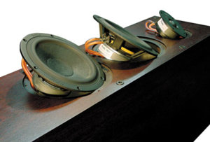

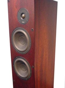

    Sơ bộ về 3.8 như sau ạ:
    - Kích thước phủ bì: 1.215mm(cao); 340mm(sâu); 233mm(rộng). Mịa nó to hơn khá nhiều 2.5 đấy ạ
    - Chân đế dày 25mm
    - Toàn bộ được sử dụng MDF 20mm (hơi lạ)
    - 2 ống vent đặt phía sau: đường kính 70mm, dài 135mm
    - Trở kháng 4ôm

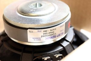

    - Khoai Tây cờ lông sử dụng bộ driver scanspeak Drivers are 2 x 18W/8545-00 + 1 x D2905/9700
    Hiện chương trình nghiên cứu của mình sẽ dùng driver mid bass 18w/8531-00 (hoành hơn nhưng chưa chắc hay hơn :lol: ), tep chưa có. Để hỏi lại cao nhơn kia xem có tep thì cho mượn luôn :mrgreen:

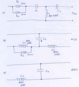

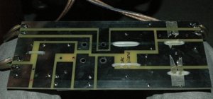

    Đây là phân tần đang được chia sẻ trên mạng, chưa biết tính thực hư

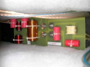

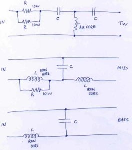

    Còn đây là sơ đồ của 2 chú Tây lông đã mổ bụng 1 em 3.8 nhưng chu ấy nói là loa đi mượn nên chỉ chụp ảnh và vẽ theo phỏng đoán chứ không có được trị số
    Nhìn vào 2 bản vẽ này sẽ thấy giống nhau về mạch. Như vậy cụ GS sử dụng values của sơ đồ phía trên chạy mô phỏng xem sao?

    Đây là củ thật của 3.8

    Crossover và giá trị
    http://www.diyaudio.com/forums/multi-wa ... post937642
    Values are:
    r1 = 10ohms , 10W
    r2 = 10ohms , 10W
    r3 = 50ohms , 10W
    C1 = 5uF ( 4uF + 1uF )
    C2 = 4.3 uF ( 3u3 + 1uF )
    C3 = 8uF (4u7 + 3u3 )
    C4 = 10.1uF ( 6u8 + 3u3 )
    L1 = 0.32mH
    L2 = 0.42mH
    L3 = 2.0mH
    L4 = 10.2mH

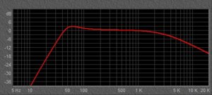

    Qua thông tin các bác cung cấp em đưa ra ý kiến chủ quan để các bác cùng góp ý:
    1. Trước tiên Xem xét loa chính hãng trên cơ sở các driver gốc. sau đó sẽ biến thể cho phù hợp với Driver mình có
    2. Nghiên cứu cả 3 mạch phân tần do tây lông làm, chụp hình và của bác Bò cạp cấp đều là mạch 2.5 Way. Như vậy kết cấu thùng là 2.5 way sẽ nhốt chung 2 driver mid bass vào một khoang để tận dung thể tích thùng lớn. Không làm khoang riêng cho các driver.
    Thể tích thùng qua thông số của bác Syen cấp tính được khoảng 60L; Từ số lượng, kích thước ống Vent tính được cộng hưởng thùng Fb = 40hZ; có F3 = 38hZ và quan trọng nhất là đường đặc tuyến của thùng nổi gồ lên dốc từ 40hZ xuống 100hZ dự báo dải trầm mạnh mẽ, hoành tráng và tưng bừng :lol:
    3. Xem xét mạch phân tần: bậc cắt rất linh hoạt. Lower Bass cắt bậc 2; Upper bass cắt bậc 3; Treble cắt bậc 3. Toàn bộ cọc +- đều đấu ngược so với lý thuyết tương tự như của ProAC 2.5; Linh kiện dùng rất Pro: điện trở nối // 2 con trị số lớn để có trị số mong muốn (giảm nhiễu và làm tiếng treble sẽ mượt hơn); tụ điện ngược lại mắc 2 con trị số nhỏ // để có được trị mong muốn đúng đòn giang hồ. Chỉ có cuộn cảm hơi lạ vì dùng lõi sắt cho mạch Mid Bass ??? có lẽ tiếng mid sẽ bay hơn ???
    Em chưa mô phỏng được đường đặc tuyến toàn mạch và điểm cắt

    Cụ coi lại đê, 40Hz với 100Hz thì là Xuống hay là Lên nhể !? :lol:
    Thôi em chỉnh lại nhé, 40Hz xuống 10Hz :D
  24. buiducbac
    buiducbac Advanced Member
    25/6/09
    4.165
    Chết thật, đang mô tả độ dốc của đặc tuyến theo đồ thị đính kém. Điểm 40hZ cao hơn điểm 100hZ. Để giữ gìn sự trong sáng của tiếng việt phải viết là dốc từ 40hZ xuống 100hZ.
    Như bác hiểu về cao độ của tần số thì 40hZ thấp phải hơn 100hZ là đương nhiên. Hai phạm trù khác nhau :lol:

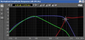

    Mô phỏng phân tần gốc cắt 2.5 Way:
    Lower Bass cắt bậc 2 tại khoảng 180hZ
    Uppper Bass cắt bậc 3 tại 2600hZ
    Treble cắt bậc 3 tại 2600hZ và giảm độ nhậy khoảng 5dB
    Nhìn chung mạch này gần như ProAC 2.5 chỉ khác có thêm phần Lower Bass và mạch thiếu một điện trở mắc nối tiếp với C3. Sau này nên bổ sung
