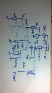

    Đây là sơ đồ phân tần đang sử dụng. Riêng con tụ 80uF đấu// với bass em đang chay 180uF. Driver thì nhặt nhạnh nên không có thông số. Riêng củ bass là Beyma 10BR60-V2 ( http://profesional.beyma.com/pdf/10BR60V2E.pdf ). Vb net=55lits. Ống vent hiện có D=74mm, L=220mm

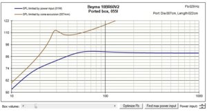

    Đây là đặc tuyến cộng hưởng của Driver Bass:
    Các thông số đầu vào:
    Vb 55,00 l
    Inside port dia: 7,40 cm
    Port length: 22,48 cm
    Được các thông số đầu ra:
    Freq hump 1,67 dB
    Fb 29,00 Hz
    F3 39,50 Hz
    Trong đó quan tâm đến Freq hump = 1,67 dB. Nghĩa là đoạn nhô cao nhất mà anh chủ nhiệm nghe được 65hZ bị đội lên 1,67dB.

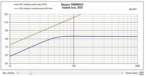

    1. Chấp nhận chuyển sang Sealed box
    Đường đặc tuyến khá phẳng khó có thể nghe thấy nhô lên tại 65hZ. Nhưng F3 chỉ còn 46hZ.
    Các thông số như sau:
    Vb 55,00 l
    Fb 53,37 Hz
    F3 45,99 Hz
    Qtc 0,85
    Freq hump 0,42 dB
    Max power input 44,74W
    Phương án này bác chỉ cần bịt lỗ thông hơi lại nhồi bông vừa phải trong thùng.

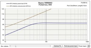

    2. Chỉnh lại cộng hưởng Vb:
    Chuyển điểm cộng hưởng xuống thật thấp Fb = 6-7hZ
    Đặc tuyến lúc đó khá phẳng và F3 chỉ còn 45,5hZ tạm chấp nhận được
    Cụ thể cá thông số:
    Vb 55,00 l
    Fb modified 7,00 Hz
    F3 45,50 Hz
    Freq hump 0,45 dB
    Inside port dia 1,90 cm
    Port length 30,17 cm
    Phương án này bác mua ống nhựa tiền phong fi 20 cắt dài 30cm lồng vào ống Vent hiện nay. Nghe thử xem có khá hơn không :lol:
