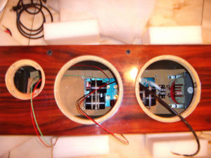

  19. tuninh
    tuninh Advanced Member
    8/11/08
    2.032
    Theo như hình chú khựa này clone thì không có vách ngăn

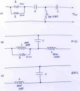

    Trên tạp chí Review về Audio nói 3.8 là 3 way thực cắt tần tại 2 điểm 500hz và 3000hz (Crossover frequencies: 500Hz, 3kHz. Crossover slopes: 12dB/octave, 18dB/octave, 18dB/octave.) http://www.stereophile.com/content/proa ... ifications
    Tuy nhiên chú Tây mổ bụng, chụp hình và vẽ lại phân tần của 1 em 3.8 (đã phọt ở trang 557) thì éo phải là 3 đường tiếng thực mà chỉ là 2.5 đường thôi.
    Cụ thể các cụ xem lại sơ đồ:
    Dễ thấy ngay được mạch cho loa Mid là mạch Low pass cắt bậc 3 chứ không phải band-pass. Còn mạch phân tần vào loa bas là mạch low pass cắt bậc 2.
    Như vậy theo tạp chí AudioPhile có 2 điểm cắt là 500Hz và 3Khz nhưng lại có 3 Cross slopes. Điều đó trùng hợp với sơ đồ chia sẻ ở số Cross slopes nhưng lại bất hợp lý về điểm cắt thứ nhất ở 500Hz. Vì tại đây nó sử dụng cuộn cảm đến 10mH thì không thể cross ở 500Hz được.
    Vì vậy em vẫn thiên về đây là mạch phân tần 2.5 way sử dụng 2 low pass ở 2 điểm khác nhau. Hoàn toàn không có band-Pass. Nếu đúng như vậy chú tạp chí Review cài bẫy :lol: Mặt khác rất ít khi thiết kế 3 way mà lại sử dụng 2 mid bass giống hệt nhau. Như vậy là lãng phí. Trường hợp 2 mid bass giống hệt nhau hay được áp dụng cho 2.5 w.
    Trong trường hợp là 3ways thực thì cần phải chia thùng độc lập. Còn nếu trường hợp 2.5w thì không cần thiết.
    Vậy để làm chuột, mình cũng phải uyển chuyển. Em sẽ thiết kế thùng có thể dễ dàng thay đổi vách ngăn. Đồng thời mình cũng có thể làm phân tần theo cả 2 phương án. Thế mới là chuột chứ :lol:
  21. syen
    syen Advanced Member
    12/2/08
    6.770
    117
    Bang KenKen

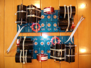

    Đây là thùng anh Khựa Clone. Không vách ngăn, vậy thì đúng 2.5w rồi giao sư ơi. Cái quận cảm lõi Fe to đùng thế kia trùng hợp với sơ đồ chia sẻ là 10mH. Mịa thằng AudioPhile Review bẫy roài :lol:
    Action thôi.
    Sẽ có 2 phương án.
    1. Chỉnh lại cái phân tần 2.5w đã chia sẻ sao cho phù hợp với thông số củ bass 18w-8531 chứ không phải 18w-8535
    2. Mod lại phân tần 2 w của chú Troels thành 2.5w. Khi đó chỉ cần tính cái mạch Lowpass ở khoảng 100-150Hz là được.

  23. tuninh
    8/11/08
    2.032
    Cái cuộn cảm to vật đấy là 10.2mH 0R
    có thể tham khảo thêm hình chi tiết nó làm ở đây nhưng không tìm được thông tin kích thước, soi kỹ thì vẫn ra trị số phân tần mà nó đã clone.
    http://www.flickr.com/photos/chengmike/with/2257324179/
