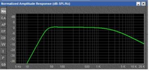

    Em đang kiểm tra lại vấn đề cộng hưởng Fb.
    Thể tích thùng 70L. 2 ống vend fi 75mm lòng trong còn 73mm. Dài 186mm tính được cộng hưởng Fb = 37hZ và F3 = 35.6hZ. Khi anh em đo thử 35hz vẫn kêu. 32hz không nghe thấy. Như vậy cộng huởng thùng chuẩn như tính toán. Nhưng đặc tuyến hơi vồng lên 1.5dB tại 50hZ.
    Em đề xuất cắt 2 ống vend fi 75mm. Dài 230mm để chuyển điểm cộng hưởng Fb = 34hZ. Khi đó F3 = 34.7hZ nhưng đặc tuyến thẳng tưng.
    Bổ sung bông sẽ làm sau để tận dụng tối đa dải trầm sâu.
    Dự kiến đường đặc tuyến sẽ như thế này:

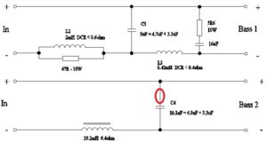

    Mạch phân tần như thế này:
    Em với bác Badboy định thêm con trở vào chỗ khoanh đỏ ở mạch Bass 2.
    Bác có thể giải thích nếu làm như vậy thì có ảnh hưởng như thế nào đến tổng thể?

    Chào bác Buiducbac,
    Nếu làm thế mà không ảnh hưởng đến tổng thể thì bác thêm vào làm gì ạ?

    Để xử lý dải dưới thôi, không động đến mid midhigh và high
    Nêu chẻ chữ là can thiệp vào bất cứ đâu cũng ảnh hưởng thì sang nội dung khác
    Bác vẫn chưa giải thích ý của bác mà chỉ trả lời bằng câu hỏi
    Bác có thể giải thích nếu làm như vậy thì có ảnh hưởng như thế nào đến tổng thể?[/quote]
    BadbOy - gửi các bác Hội Bia KEN
    Tôi giải thích (tự xường ) tạm dư lày - nếu không đúng các bác bỏ qua:
    1; Tai phần bôi đỏ ta thêm vào một con R (về hiện trạng) nó tác động vào mạch Low Bass. Bản chất đại loại như sau:
    a> Xét về DC nó chả có tác dụng gì
    b. Xét về AC với f< f cut của tụ 16mF (tần số thấp) nó cũng hầu như không có tác dụng;
    c. Xét về AC với f = hoặc> f cut của tụ 16mF nó bắt đầu có tác dụng và ngày càng có gí trị R với các f cao hơn nhưng < f đi qua cuộn dây 10.2mH - Tạm thế ... :D
    2. Tụ ngăn dòng điện DC (rất nhiều người biết) và cho dòng điện AC đi qua (cũng nhiều người biết) nhưng có quan hệ mật thiết giữa f của AC đi qua tụ và dung kháng của tụ (rC) có ít người để ý đến vụ này ???;
    3. Theo mạch nguyên bản (chưa thêm R) nếu xét về AC ta có: R (rL) của loa Low Bass đấu // với (rC) . ở đây có vấn đề là nếu f thấp thì rC rất lớn -> f cao thêm rC nhỏ dần theo f (tăng) nhưng không tuyến tính. tới một f (trời ơi nào đó) phát sinh cộng hưởng (mạch cộng hưởng C //L "loa") nếu không may là nó tới sát f cộng hưởng ngoài của bản thân cái loa (Driver). Khi đó loa phát ra tần số rất thấp (tần số cộng hưởng tự do của loa) với biên độ lớn hơn mức cho phép do cộng hưởng.
    4. Con R thêm vào (nối tiếp với tụ 16mF) làm tăng điện kháng AC của mạch cộng hưởng (Tăng rC) của tụ thêm đúng vào giá trị R của nó. Đến đây thì đỉnh cộng hưởng trở nên khó cộng hưởng bởi vì tuj C không hẳng là tụ C trong mạch nguyên bản (Điện dung thì Ok) nhưng điện kháng đã tăng thêm và hiệu ứng đỉnh cộng hưởng bị dời lên mức cao hơn (hoặc thấp hơn) nhưng đi ra khỏi khoảng tần số cộng hưởng tự do của Driver. Đây là nhiệm vụ chính của nó.
    5 Hệ luỵ: Do đỉnh cộng hưởng của đoạn mạch bị dịch đi (thông thường dịch về cả hai phía) và điện kháng tần số cao tăng lên (đáp ứng của loa về tần số cao tăng thêm nhưng < f chặn của cuộn cảm 10.2mH). Đáp tuyến phẳng hơn -> Cái lưng gù của đỉnh cộng hưởng bị san phẳng-> Cái mất: là hao công suất (công suất AC có f cao đi qua tụ và tiêu thụ trên R) -> Cái được là "Không tức ngực bởi tiếng Bass thình thịch "ong hết cả thủ"... :mrgreen:
    6. Nếu điều chỉnh trị số của R và C (theo một mức tương đối) cái kết quả tính ra từ PC nhiều khi "Dở Hơi". Cia món chỉnh chọt này phần nhiều do Sensor loại "HỊN" nhất là Tai và Kết quả tối ưu nhất là = Kinh nghiệm.
    Lại chém nưa rùi ...E té . :mrgreen: ...Hê ..hê. hee.
