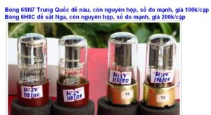

    Cuối năm cụ đã quẩy dc cặp 10n10p chưa đấy.
  22. VQ_audio
    VQ_audio Advanced Member
    13/7/06
    9.261
    28
    Chưa thấy sủi tăm :p

    Ô la thôi, nhưng sợ giờ này chú ấy về quê ăn Tết mất òy :D

    Tháng 6 anh nhá, em có cặp 6SN7 được cho, chơi luôn còn rề, hềnh như em chưa có con rề nào cả :mrgreen:
