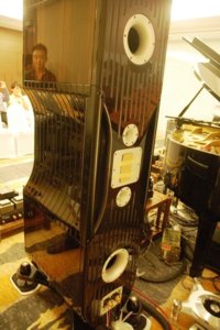

    Hôm nay mới vào được mạng hịc híc, để ý thấy cái kharma này ở chỗ vị trí tương ứng hai loa mid lại có cả cái lỗ thông hơi, chắc cắt sẽ thấp lắm, các kền có ý kiến gì không?

    Cụ phân tích chuẩn đấy em xem ảnh không để ý, giờ đã hiểu tại sao cụ chủ tịch đi kiếm cuộn cảm 7 mH :) .

    Cái lỗ này là để thoát hơi cho phần trung trầm driver mid giống như thằng wilson, thường thì Kharma cắt ở 150Hz (cũng tuỳ từng driver bass mà Kharma chọn)
    @HaiThuat: Cuộn 7mH của cụ syen định dùng cũng chỉ cắt ở 250Hz. Muốn cắt thấp cũng phải xem thằng mid có đủ sức với được xuống không.

    Em chả biết Tây nó tính theo công thức gì, chỉ biết rằng nó bảo loa em muốn cắt được ở 350Hz thì phải dùng cuộn cảm 7mH. Còn về năng lực cái loa midbass cua em có có thể xuống 70hz (-3dB) nên em ứ sợ vụ cắt thấp, thậm chí tại thời điểm này em còn đang táng thẳng vào loa trung mà không cần lowpass cho nó (cụ HD chứng giám nhé :D ). Nói chung vụ này khá đau đầu.
    Còn về em Khạc Ma, không biết bác Cam có tài liệu nói về vụ 150Hz hay không, nhưng về "mắt" em nhìn cái màng loa trung nó "thò thụt" với 1 biên độ rõ rệt thì có khi nó còn chạy thẳng chứ cha cắt cái gì cả. Hơn nữa, với tần số 150hz thì với midbass cỡ 6" thì đừng nói của accuton mà của mấy em cùi bắp cũng chả cần phải tunning Vb bằng ống vent. Vụ này càng đau đầu hơn vụ 7mH. Bác có ý gì hay về vụ lỗ midbass của em nó thì cùng chia sẻ, em rất quan tâm đến cái lỗ này, có khi còn quan tâm nhiều hơn cái....lỗ....kia :oops: :oops:
