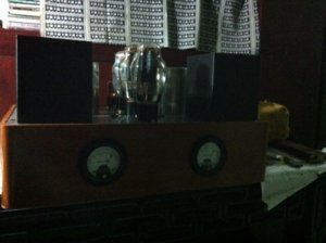

  21. buiducbac
    buiducbac Advanced Member
    25/6/09
    4.165
    Đây ạ
    Em học anh ca sy chụp phơi sáng mà nó cứ tối thui :)
  22. phanhaitan
    phanhaitan Advanced Member
    8/2/11
    977
    13
    Thanh Xuân.Hà Nội
    Ca sy nào chụp phơi sáng thế hả bác,đúng là bác đang hưng phấn thật rồi.

  24. ADN
    ADN Advanced Member
    2/5/10
    6.417
    66
    Có 2 cái VU đẹp. :p :lol:
  25. syen
    syen Advanced Member
    12/2/08
    6.770
    117
    Bang KenKen
    Nó gọi là Nữ hoàng trung âm thôi chứ ko phải là Nữ hoàng âm thanh :lol:
