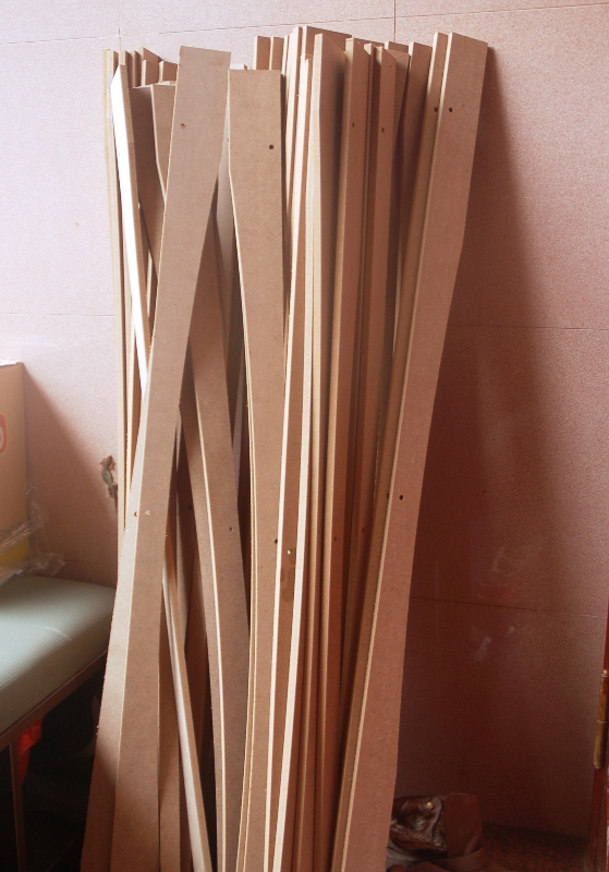

    Bang KenKen

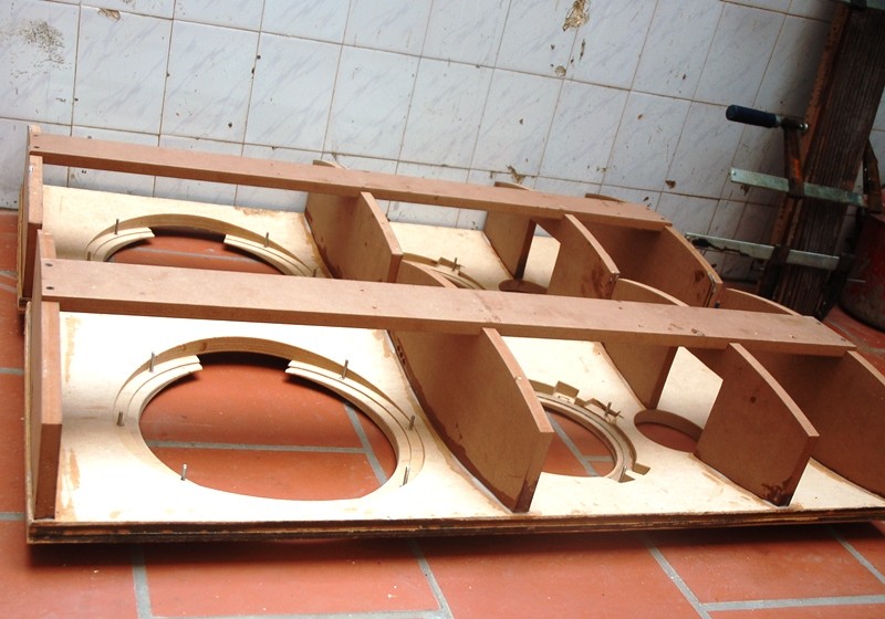

    Em cập nhật thêm tiến độ cho chú Rùa sốt ruột :lol:
    Open Baffle mà cũng lắm củi ra phết :lol:

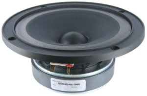

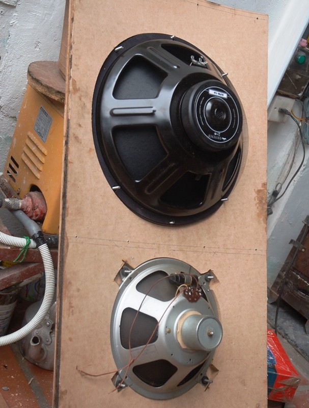

    Các bác cho hỏi với Mid này thì để thùng bao nhiêu l thì vừa?
  16. vietmyduc
    vietmyduc Advanced Member
    6/1/14
    379

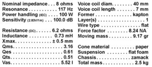

    Và đây là hình ảnh của nó,tôi lấy trên madisound

    Loa Mid thì vấn đề thể tích cũng mưc độ thôi ạ. Với củ Mid của bác thì bác để ngăn chứa nó cỡ 5-6 lít là OK rồi.

    8.580
    181
    Vas - 5.52l đó thôi cụ :D

    Cảm ơn bác,cái này nó là jpg nên guc không dịch được thành ra chịu :D

    Vas là một đại lượng để tính Vb của thùng chứ éo phải là thể tích thùng nhóe :lol:

    P/s: Mà tính Vb dựa theo Vas thế nào bang chủ, giải thích tí chút giúp em đê. Em đang chuẩn bị thi công loa mới đây ...

    Định nghĩa lằng nhằng, hôm lào qua vứt cho quyển sách về nghiên cưu. Nôm na có mấy cái liên quan đến các tham số cần lưu ý:
    Với thùng kín (thôi không nói vì giờ chả mấy ông làm thùng kín, mặc dù tiếng bass thùng kín cực hay :D )
    Với thùng có lỗ vent:
    Vb = 15 x Vas x Qts^2.87
    Fb = 0.42 x Fs : Qts^0.9
    F3 = 0.26 x Fs : Qts^1.4
    Sau khi tính toán thì kiểm tra lại
    Fb = [ Vas / Vb ] ^ 0.32
    F3 = Fs x [ Vas / Vb ] ^ 1/2
    Sơ bộ thế là đủ chơi roài. Mà donw mịa cái Bassbox Pro về mà chén cho nhanh :mrgreen:

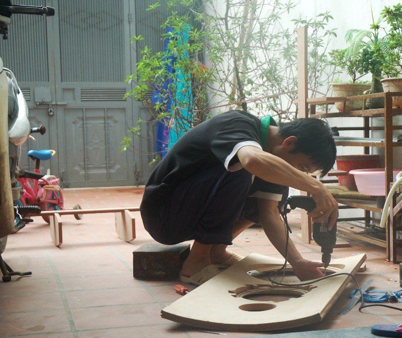

    Sân bãi của bác sạch thế?của tôi 15 ngày nay :D chưa thèm quét 1 lần

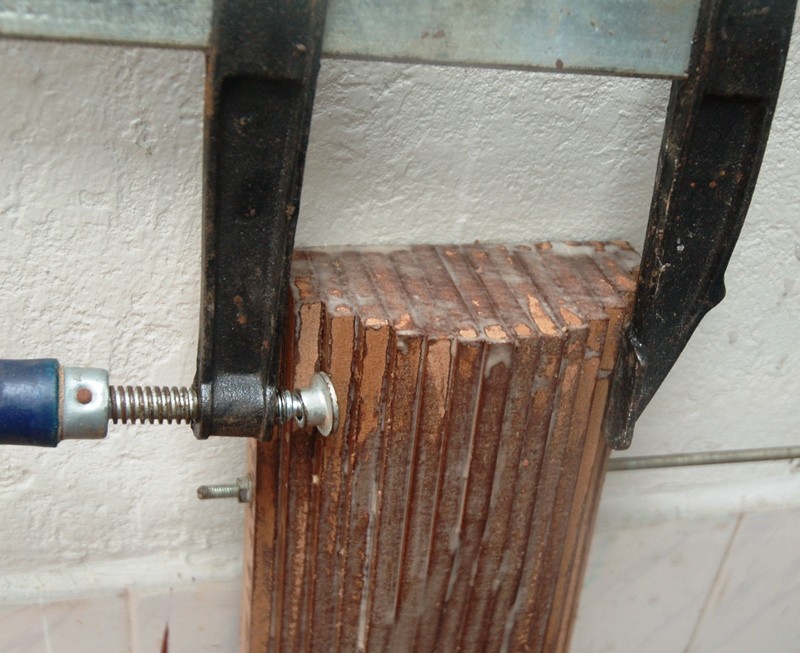

    Thêm tý nữa cho máo này :lol:
