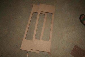

    Thêm cái nữa nào . . .

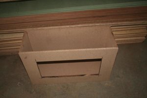

    Sau khi xong cặp 19 này phải làm thêm cái đèn ngủ này nữa mới phê . .
